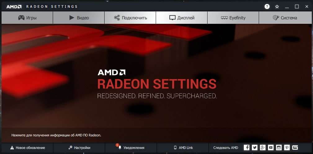

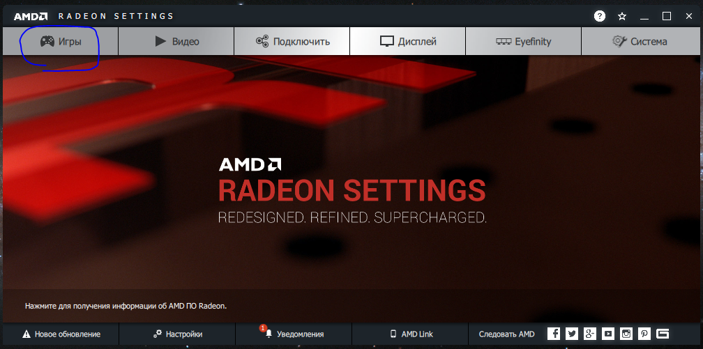

Запускаем

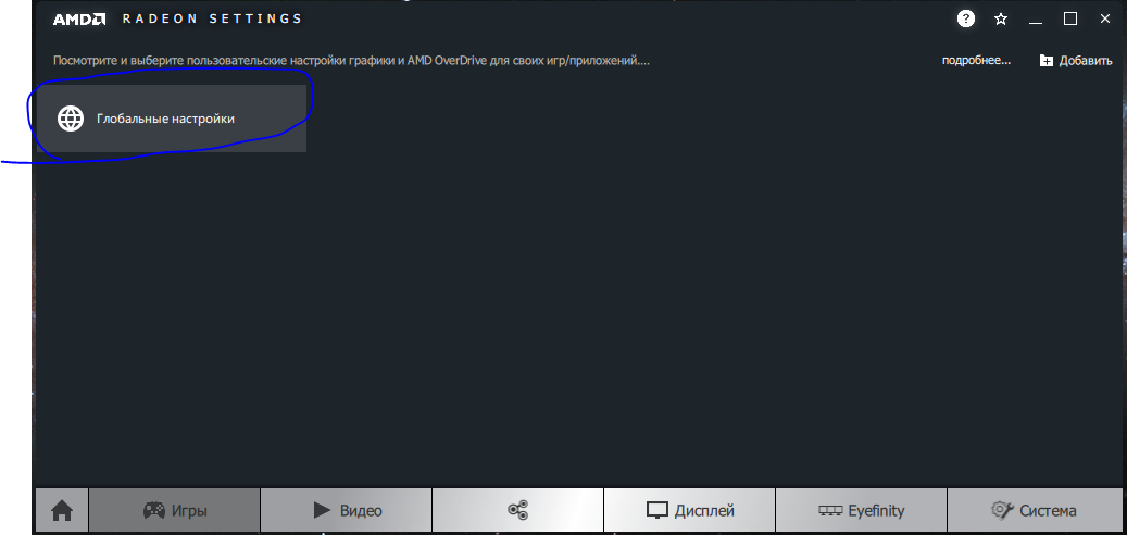

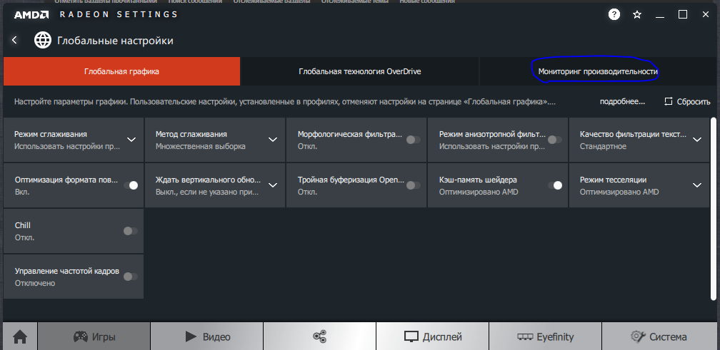

глобальные настройки -

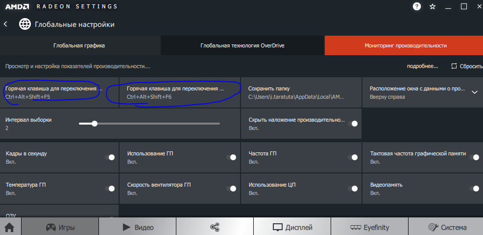

обведенное меняем (ну как у меня например) :)
во втором случае как раз и висел Ctrl+Shift+O
в первом - Ctrl+Shift+L
вот как-то так
