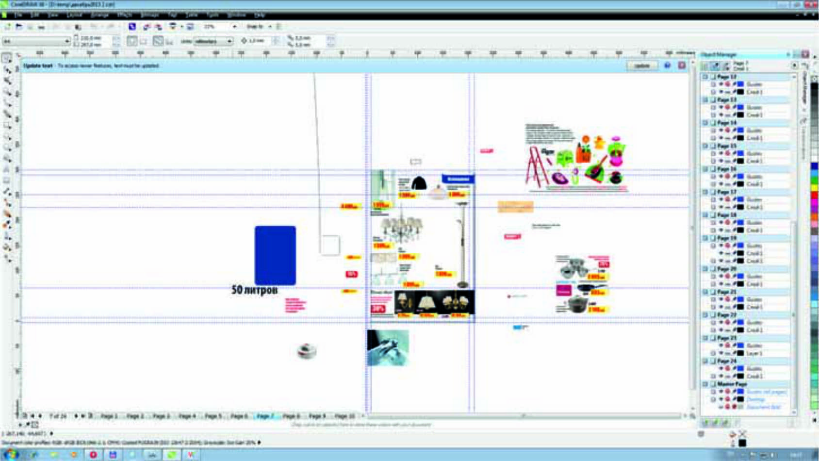

Не открывается файл.

Корел умеет работать с растрами, не втягивая их внутрь своего файла, т.е. с линками. По умолчанию эта опция выключена.
Не смотря на эту возможность, верстать нужно в программе верстки. Тем более, что практически все мыслимые эффекты для растров и векторов доступны, при этом эффекты не утяжеляют чрезмерно файлов и не приводят к падучести.
Корел – гениальная программа рисования, справляющаяся и с другими задачами. Но, бывает, с разными осложнениями, что подтверждает данный топик.
а мне всё равно непонятно. почему у jeine файл открылся.
мой корел (х6 сп4) - честно падал.
Ага, видал я эту напасть в прошлом веке на версии 10 кажется...
Пришлось создавать как у "гениального креативщика" путь d:\Вася Пупкин\Работа\разное\Картинки\логотип.jpg'Oo'
Без этой магии "линк" не опознавался.
Реакции: Jeine
У меня открылся тоже, но есть маленький подвох.
Открылся дома на ХР,
«Но win7 – это жуткое зло!» -это не я сказал, jeine(с).
Открывать на работе некогда, 'RIP'!
У меня и на работе под семеркой х64, и дома под ХР х86 (причем, ноутбук dell 1720). Корел Х5 и там, и там.
    292.2 КБ · Просм.: 839
