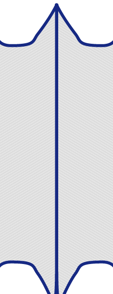

Еще я обещал выяснить вопрос:
2) как на листе располагать эти «лезвия», на каком-то расстоянии или объединять в один контур (типа как печеньки режут на хлебозаводе для минимизации отходов)?
Так вот в случае пленки это не есть гуд, если ножи сделать так (см. аттач слева), как на картинке в вашем примере.
Хотя большого опыта работы с пленкой у нас нет, тот же наш конструктор предположил, что придется делать, как на аттаче справа.

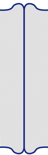

Простите, что влезаю в тему, но у меня тоже что-то вроде пайеток :), только побольше.
Не подскажете ли, возможно ли такие элементы (см. аттачмент) вырубать небольшим валковым прессом, например, CDP 500 или Grandemark?
