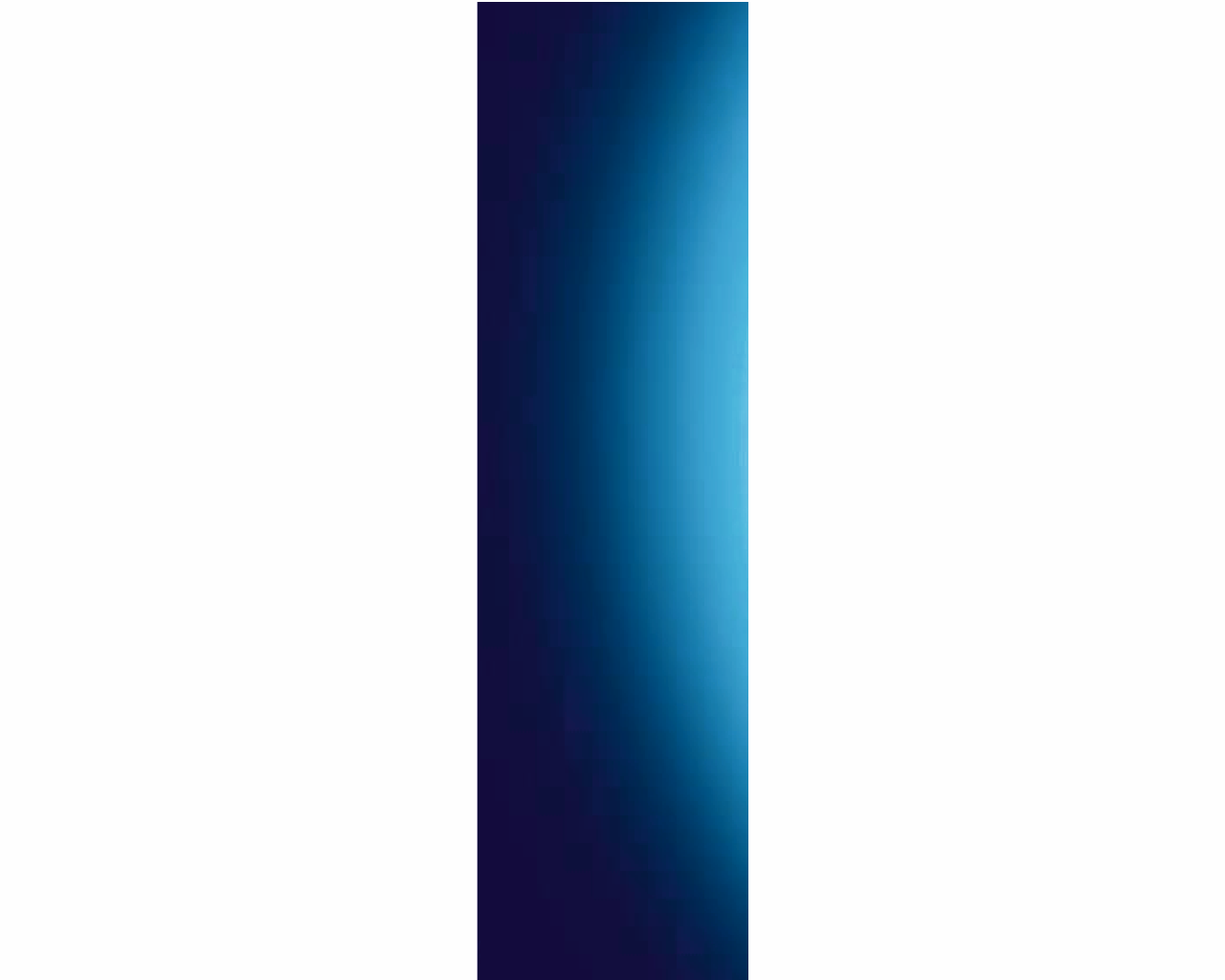

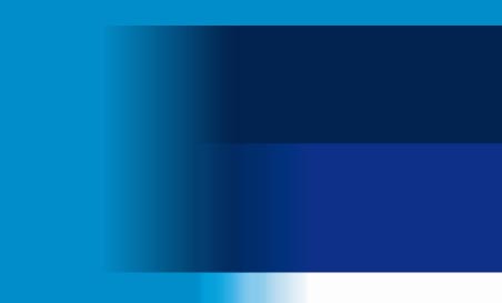

Печатники - люди очень загадочные и непредсказуемые. Помимо этого они очень ленивые и при каждом своем косяке любят стрелки перекладывать на дизайнера и препресс. Соответственно, когда делаешь с перекрытием (трэппингом) они ворчат, что, мол, в месте трэппингаПечатники говорят, что в месте где сталкиваются К-100 (Reflex Blue) и С-100 появляется другой цвет и он будет заметен при печати)
а когда трэппинга нет и при неприводке заметны щели между объектами - они умывают руки, мол, "ну что ж вы, надо было трэппинг делать!"появляется другой цвет и он будет заметен при печати
Но пусть вас не волнует этих глупостей, третьего варианта не дано, а первый более технологичен и это и есть меньшее из двух зол. Только не злоупотребляйте размером зоны перекрытия, делайте ее все таки визуально не сильно бросающейся в глаза.Особенно, если пантон не кроющий и цвет перекрытия сильно отличается от каждого (как в моем примере с цианом и маджентой)
