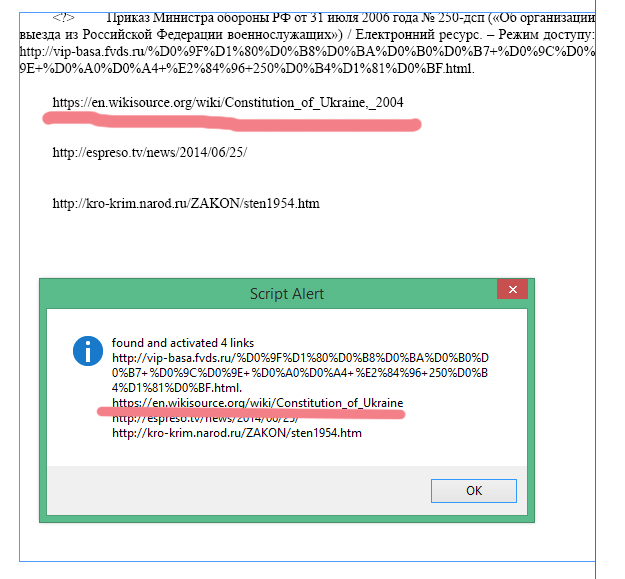

1. Отчет говорит, что создал 4 сноски, по факту 3 (без https).
2. По прежнему обрезает ссылку
Код:
http://vip-basa.fvds.ru/%D0%9F%D1%80%D0%B8%D0%BA%D0%B0%D0%B7+%D0%9C%D0%9E+%D0%A0%D0%A4+%E2%84%96+250%D0%B4%D1%81%D0%BF.html.

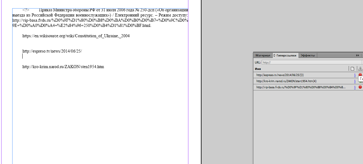

Результаты на фото:
1. Как и говорил: в отчете 4 ссылки, в панели 3
2. Ссылку 2 взял не полность (хоть она и с ошибкой.)

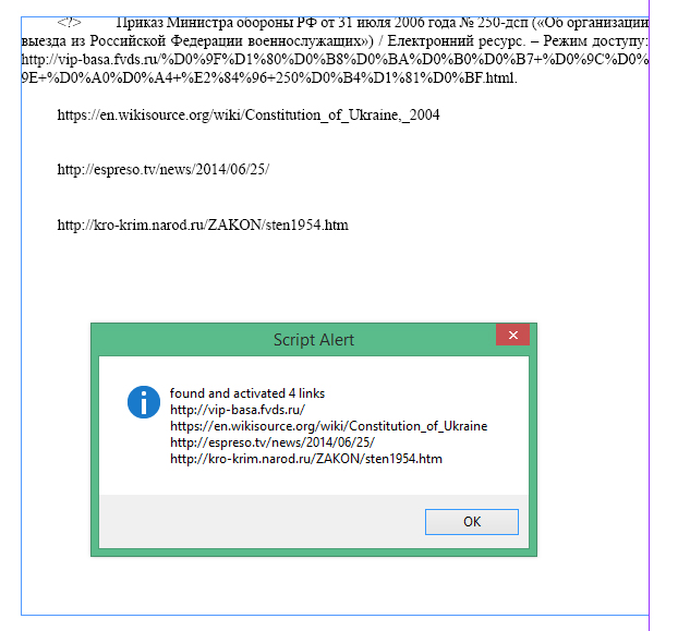

В моей версии пока не всё отрабатывается нормально - я ещё продолжаю думать насчёт греп-замен.
Уфф... Вот такое соорудил на базе скрипта от azz с исправлениями от _MBK_:
