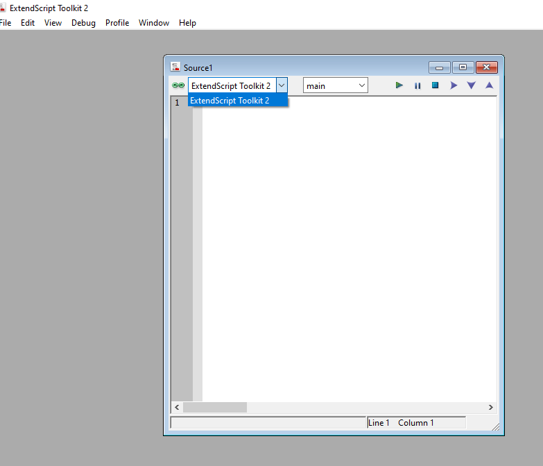

Поставил я ESTK, и сразу возник вопрос, он же должен мне предложить, с каким приложением работать?
    17.9 КБ · Просм.: 299
Вы говорите, что NPP используете. А какие вообще преимущества даёт использование ESTK? (если они вообще есть)
Возможность отладки.

Задача пока стоит простая - автоматизировать генерацию и отправку поздравительных открыток. Но аппетит приходит во время еды, и думаю, не остановлюсь на этом.
Я ж вам описал последовательность действий - сперва найдите и разберитесь с запуском мэйлера (примеры по моей ссылке) а потом прикрутить это к ID - пару строк кода, ESTK (и всякие модные панельки) для данного действия - сильно избыточны.
