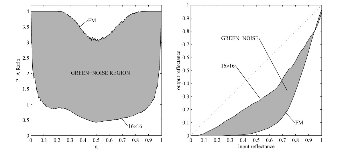

Есть Wasatch SoftRIP (www.wasatch.com), где называют гибридными растры с Y стохастикой и давно используют такие растры, правда, этот рип для струйных принтеров. У стохастики повышенное растискивание и его нужно компенсиросать.
Различие стохастики и регулярного растра видно из поведения отношения периметра к площади растровой точки (P-A Ratio) в зависимости от уровня тона (g 0-1 соответствует 0%-100%).
