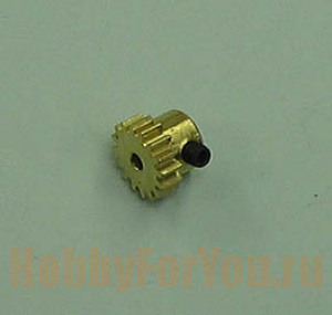

Ну, отравили человека по фотке и дальше что вы с ним будете делать? Я имею ввиду волосы, там, или полупрозрачное платье как травить?
Ну, пусть не человек, вот вам "бытовая техника" в аттаче.
Просьба не объяснять мне, что способов обтравить её мильон. Я это знаю.
И не объяснять, что вот ежели привыкнешь к своему способу, то сделаешь быстрее, чем даже по "правильному" способу. Это я тоже знаю.
Меня интересует просто:
Кто как бы эту штуку обрисовывал? (Допустим, эта шестерня в очень хорошем разрешении и показать её в рекламе надо будет достаточно крупно)
Интересно, как работают другие.

каркас нарисовал бы заново с математичкой точностью звездочку и исказил бы чтоб подогнать, все остальное - копии паралеллограммов и др. простые вещи.
Это что, прикол?
Ответ: Можно ли в Кореле обрисовать сложную форму "на лету"?
Эдвардс -
- зачем тогда обрисовывать то??? :D
ну а если в поверклип втыкнуть, и потом чтобы крупно, - то
- безъе, и акуратно, с последующей корректировкой
Да чтоб на фон, на фон другой воткнуть! :)
