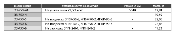

    51.6 КБ · Просм.: 835
Ответ: Можно ли сделать на автомате такую вот заливку в таблице?
OOleg, абсолютно верно ;) Вся фишка именно в двух разных зеленых цветах.

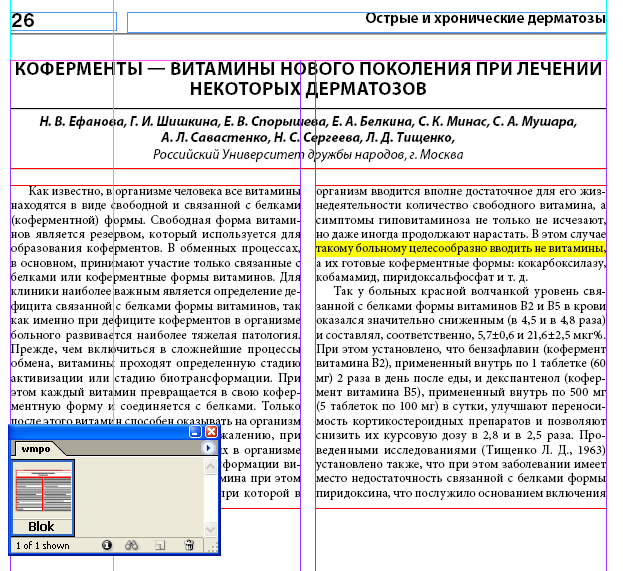

В данном случае через обычную Library я ставлю стандартный блок, потом заливаю его новым файлом, а потом натравливаю на все это SmartStyles.

А когда каталог 300 стр., а на каждой 3—5 табличек вот такого типа, от SmartStyles просто повизгивать будешь (обрати внимание, что в "шапке" верт. линии еще и вывороткой).
