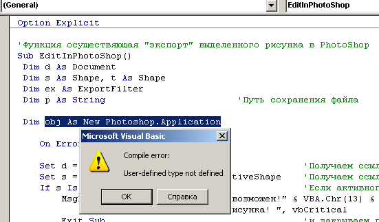

Пока чего то не хватает:
Compile error:
User-defined type not defined

Ответ: Можно ли подменить PhotoPaint PhotoShop-ом
Compile error:
Только сегодня ставил на новый компьютер все работало! Какая у вас версия Корела и Фотошопа? Подобное сообщение у меня появилось когда я попробовал использовать её в 9-й версии Корела (видимо там отсутствуют нужные для работы объекты). Программа тестировалась только для 12-го Корела и Фотошопа CS2. Да и еще, на диске с: должна быть папка temp для хранения промежуточных файлов, в принципе программа должна была сама её завести но если что-то не сработало заведите вручную.
Compile error:
А еще попробуй зайти в редактор Visual Basic (Alt+F11) затем в
Tools -> References
откроется список в котором надо найти и поставить галку напротив строки
Adobe Photoshop 9
Тем самым мы добавляем в проект объектную модель PhotoShop без которой он собственно говоря работать не будет.

Спасибо огромное, проверил в CDR12 + PS CS3. Уже несколько лет искал решение как же так сделать. Ура, работает!!!
Но однако надо включить для этого макроса нужную библиотеку в MVB: Tools -> Prefers "Adobe Photoshop CS3 Oject Library". Плиз добавь это в хелп, без этого не работает.
