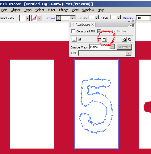

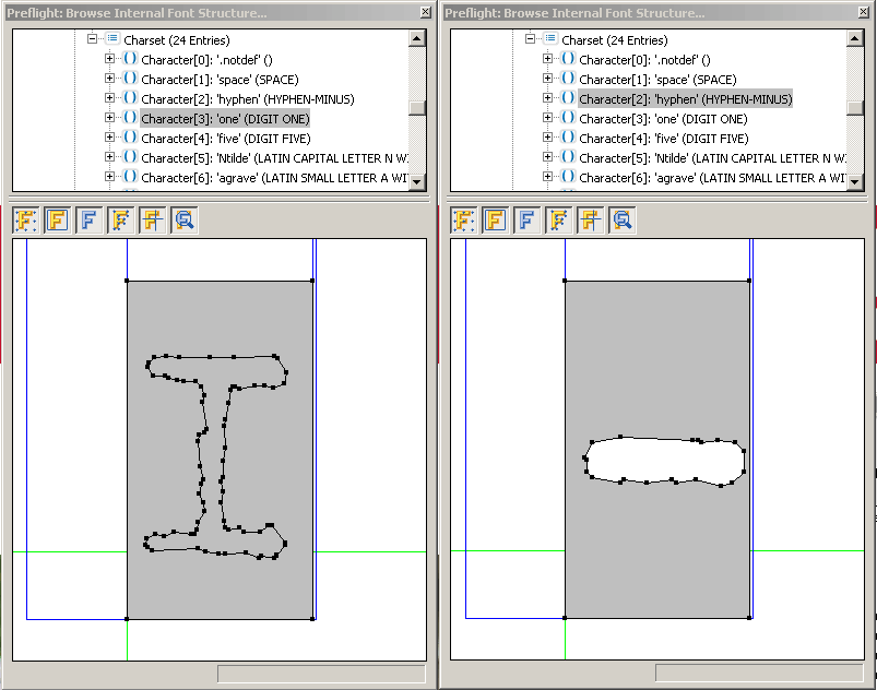

Ничего на самом деле не "слетает". Классический случай закрученных в одном и том же направлении сегментов составного пути (sub-paths of compound path) в глифе (я думал, что такие монстры вымерли еще "до Путина", но однако ж, некто выудил их из-под какого-то камня...). На первом скриншоте результат перевода в кривые в иллюстраторе (с "сохранением мусора", иначе "нерисующие" пути удалятся, и вы ничего не увидите) -- см. палитру Attributes. На втором скриншоте префлайт акробата -- всё честно показано, глиф "без дырки". Ну а, почему акробат, шоп и (не волшебные) РИПы рисуют "нечестно" на низком разрешении, это к Adobe вопрос. Возможно, идет какая-то оптимизация и для быстроты (?) non-zero winding rule подменяется на более простое even-odd... Не знаю.
А может, просто адобцы наивные ребята -- "поскольку этого никогда быть не может, то мы не будем предусматривать это в нашем софте". Примерно, как в теме с картинками 1_x_n. Ну откуда им, действительно, знать, что на свете столько нехороших людишек, которые рисуют (и подло раздают окружающим) неправильные шрифты, которые дизигнерят в программе на букву "К" (или вон, ващще, в Заре, в еще одной соседней теме) и, как ни в чем ни бывало, имеют наглость отдавать свой дизигн в типо или на вывод... Страшно жить, да
serzin сказал(а):
Правильно ли я понимаю, что это тот самый случай когда у Принержи на плотере будет одно, а на формах другое?
выходит, так. Есть идея проверить еще, что будет если на lowres генерить с бОльшим коэффициентом anti-alias (у меня сейчас 150 dpi x 4 = в итоге internal 600), может тогда удастся избежать такого. У меня вообще что-то зачастило: то несоответствие hi-res & lo-res, то артефаты на ровном месте (кор#л, есс-но, будь он неладен)
