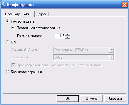

Если сканер не умеет управлять RGB-gain (ваш эпсон скорее всего не умеет) -- то без контроля цвета. В любом случае режим последующего сканирования должен соответствовать тому, при котором строился профайл.
Вот какие настройки имеются в сканере...
Без цветокоррекции
