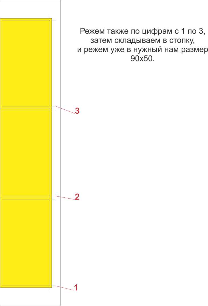

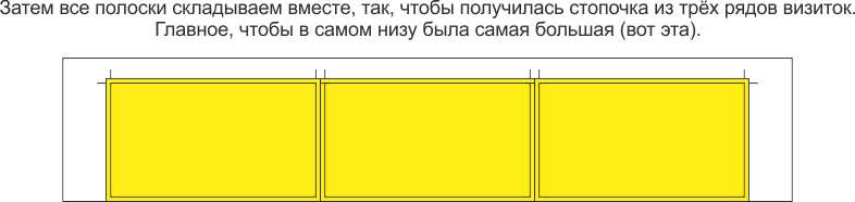

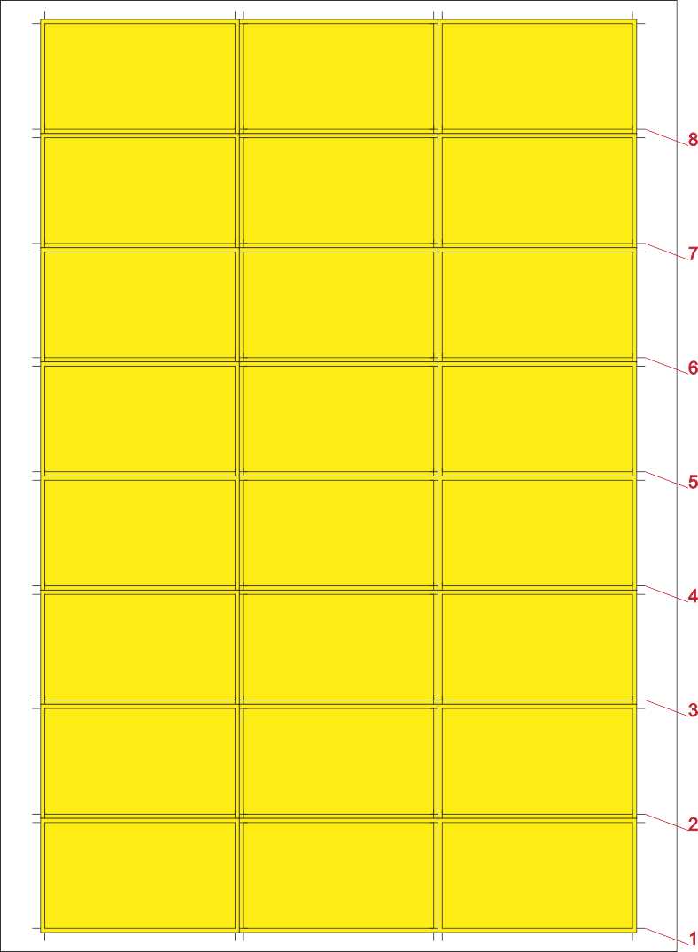

Так. Верный угол образуется первыми двумя резами. Он не разу не прямой, но его считают прямым и от него пляшут.Если по кругу подрезать, ровный угол уйдет, и тогда вся печать попрыгает
