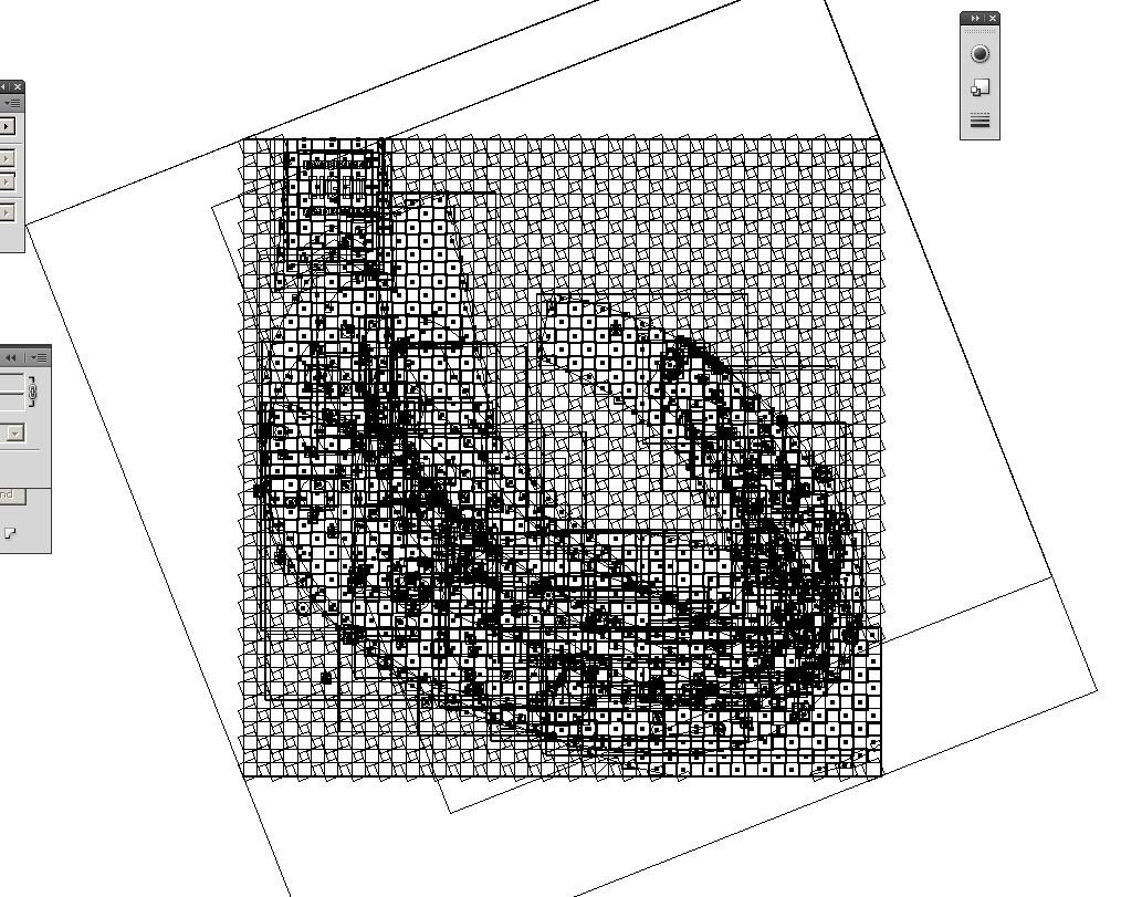

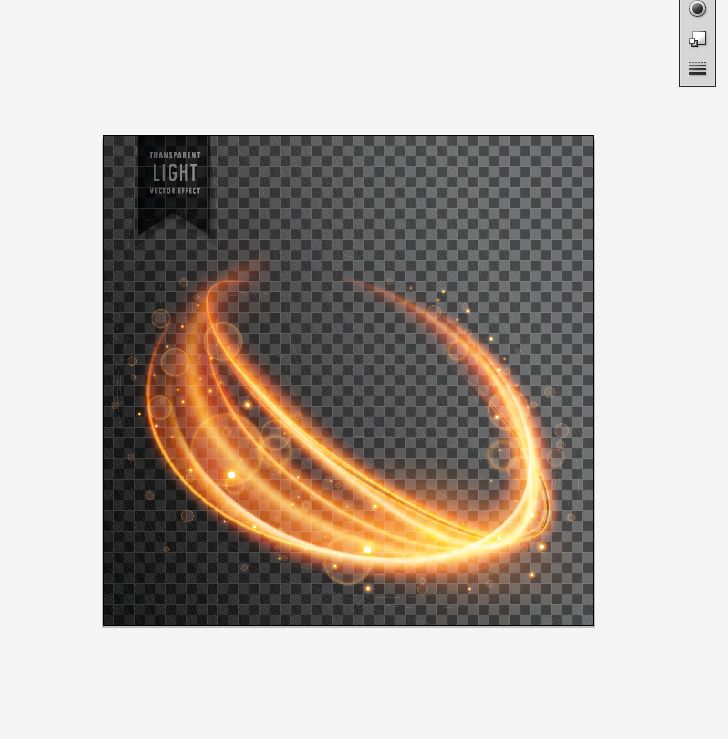

У меня скачался нормально. Но eps не открылся, потому что у меня только CS 5. В пдфе из дистиллера получилась плохая картина.
На редактируемый меш совсем не похоже. Но из-за разницы в версиях я не знаю, в епсе уже такой или он так дистиллером побился.
Хотя place и embed епса в документ Иллюстратора дает тот же эффект.
@romyk,
С файлом дальше предстоит работать, нужен редактируемый в CMYK
я не представляю, как из вашего файла потом сделать это:
только задача стоит как перекрасить фон в 60-50-50-100 что не дает сделать меш в RGB, и все это положить хардлайтом на другой коллаж
