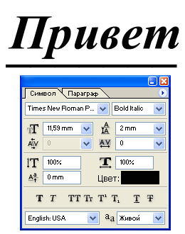

Вобщем, есть в фотошопе7 подчеркивание текста, которое я применяю когда хочу нарисовать ссылку.
Но интересно, в одном и том же тексте при одних и тех же параметрах эта ссылка иногда прилипает к тексту, создавая неприятный эффект, а иногда нет.
Кто поможет сделать так чтобы подчеркивание отделялось от текста хотя бы на один пиксел.
    1.7 КБ · Просм.: 952
Ответ: Мелочь, а неприятно.
Это, если я не ошибаюсь, из-за привязки к пикселам. Поскольку у вас размер маленький, для веба, это и становится заметным.
Да, все вроде правильно - смените интерлиньяж (leading). В примере - там где Auto, все нормально, там где 4.4 пт, как у вас.
Боюсь, что вам придется по отдельным строчкам набирать.

Да нет, все нормально, только что проверил. Нужно по 0.1 пт подгонять leading у строчек с залипоном подчеркивания, затем, подгонять у тех, где он возник после предыдущего редактирования. В принципе довольно быстро можно расставить строчки в блоке так, чтобы залипонов не было. См. аттач.

Общий принцип, что подсказал CMYK понятен.
Но я не смог решить проблему с первой строкой списка и отдельной строкой.
Кстати, хотел уточнить какой тип текста вы используете Artistic или Paragraf (я не знаю как они точно называются в фотошопе, но в кореле вроде так)
Посмотрите, я в точности воспроизвел вашу картинку, но без залипонов. Почему вы не можете повторить - не пойму. Первой строке точно также можно менять leading. Ведь дело не в абсолютном расположении строк, а в относительном относительно друг друга. Если вы измените интерлиньяж между первой и второй, то у вас, например, первая подчеркнется нормально, а вторая нет - меняете между второй и третьей и так далее. Причем именно по 0.1 пункта.
Point Text & Paragraph Text. В этом случае никакой разницы.
