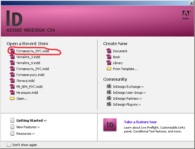

Доброго времени суток, коллеги!
Попалось еще одно недоразумение: с окна "Welcom Screen" не запускается файл, стоящий на первой строке "Open a recent Item" (см. эттач). Начиная со второй - все нормально.
Коллеги, проверьте у себя, плиз, сие недоразумение.
