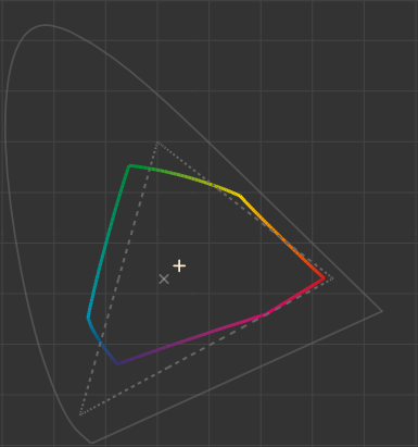

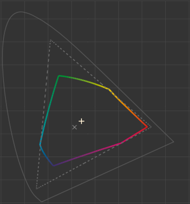

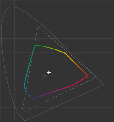

Странный вопрос. Смотрите скриншоты, слева направо:
Скриншот № 1 (слева). ISOCoatedv2_300_vs_sRGB - пунктирная линия это sRGB (у imac 27" 2560х1440 примерно такой цветовой охват ), а цветная ISOCoatedv2_300.
Скриншот № 2 (в центре). ISOCoatedv2_300_vs_DCI-P3 - пунктирная линия это DCI-P3 (у imac 27" 5k примерно такой цветовой охват), а цветная ISOCoatedv2_300.
Скриншот № 3 (справа). ISOCoatedv2_300_vs_AdobeRGB - пунктирная линия это AdobeRGB ( у NEC PA271w, NEC PA272w примерно такой цветовой охват), а цветная ISOCoatedv2_300.
    23.2 КБ · Просм.: 434
    23.7 КБ · Просм.: 408
    23.4 КБ · Просм.: 431
