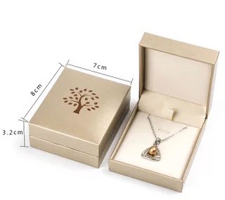

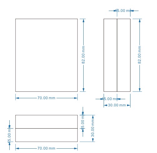

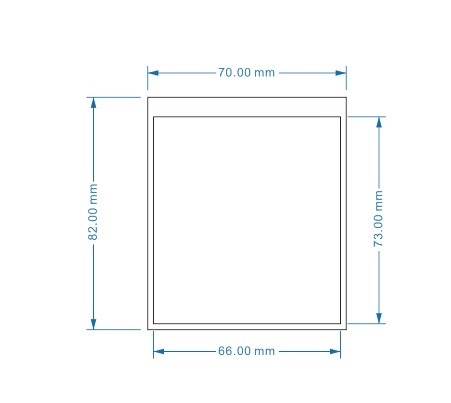

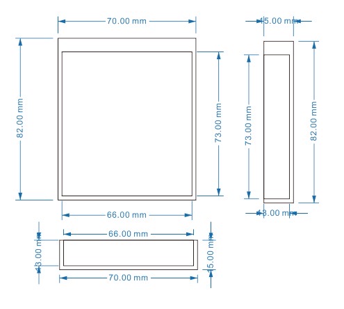

Есть задача: сделать дизайн упаковки ювелирных украшений. Фабрика-производитель коробок дала размеры (несколько изображений с размерами).

Проблема в том, что конкретно упаковкой я не занимался, поэтому даже не знаю как подготовить файл: будет ли это несколько файлов нужной для дизайна стороны, или это должна быть развёртка всей коробки, которую нужно сделать исходя из присланных размеров...

Дизайн планируется только на верхней крышки, остальная коробка будет в один цвет. На верхнюю крышку планируется наложить рисунок-текстуру, поверх которого логотип бренда.

На картинке размеры как лицевой плоскости крышки, так и боковых. Вопрос в том, боковые плоскости крышки в отдельном PDF файле сделать, или собрать все стороны (лицевая, левая-правая боковые, передняя-задняя боковая) в одном файле, где на разных слоях выставить размер, срез, и непосредственно сам дизайн?То есть печать вроде только на крышке. И прислали они вам вроде отдельно крышку с размерами. Я бы тогда на одной крышке и делал. Только размеры обязательно бы добавил.
причем, под разверткой для позиционирования. А если отдельно (например трафаретом накатывать будут) тособрать все стороны (лицевая, левая-правая боковые, передняя-задняя боковая) в одном файле

Изначально задумал некую текстуру сделать на всю крышку, например в виде мрамора. А на лицевой стороне прямоугольник, внутри которого логотип бренда.Правда я не совсем понимаю что там на бортики информативного накатать можно, а главное, зачем?
