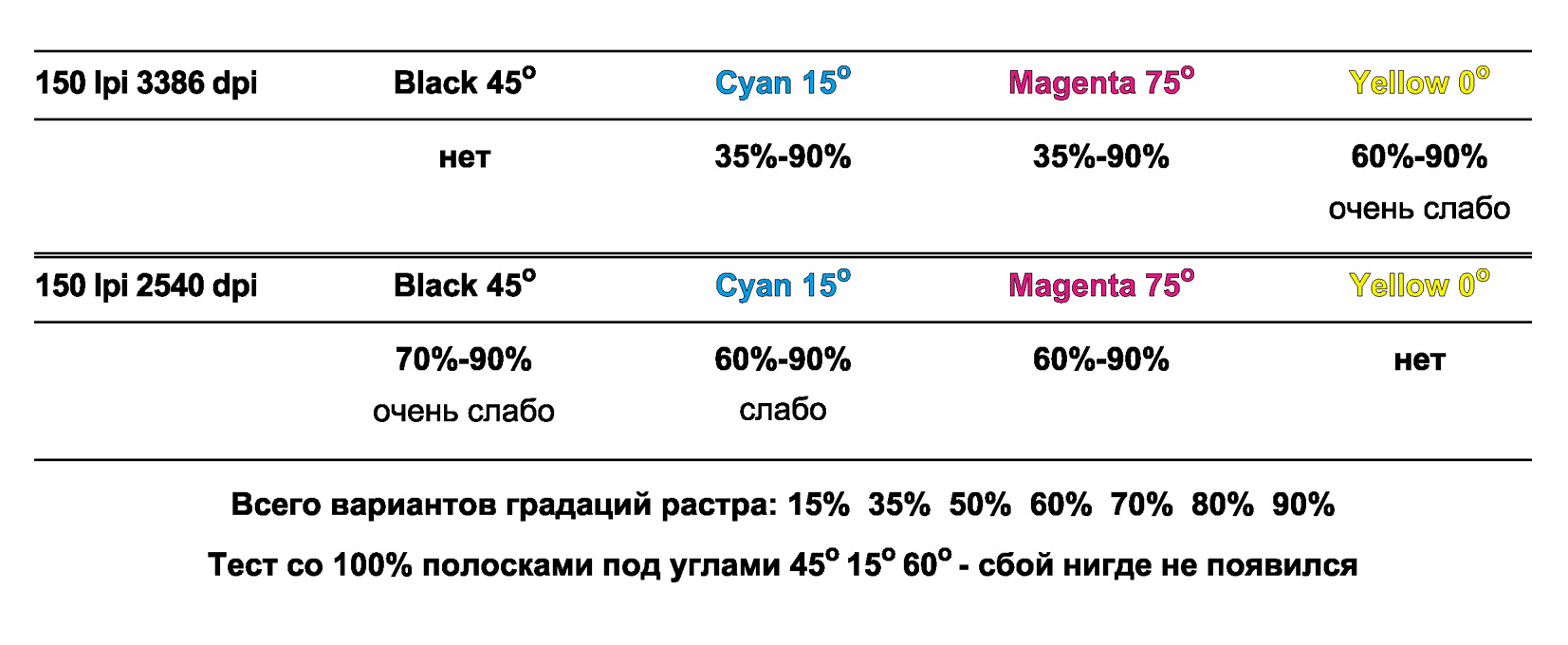

Для более детального освещения данной проблемы, провели тест на каждый цвет отдельно по градациям и полоскам со 100% заливкой. В тесте участвовали перечисленные ниже градации растров от 15% до 90% и 100%/цвет полоски (0.1 мм, расстояние между соседними 1 мм), расположенные под углами: 45, 15 и 60 градусов. На 100% полосках сбоя растра не появилось совсем! Расстояние сбоя на градациях от BOL разное:
2540 dpi - 65 мм
3386 dpi - 85 мм
На градациях получилось вот что:
    176.6 КБ · Просм.: 872
