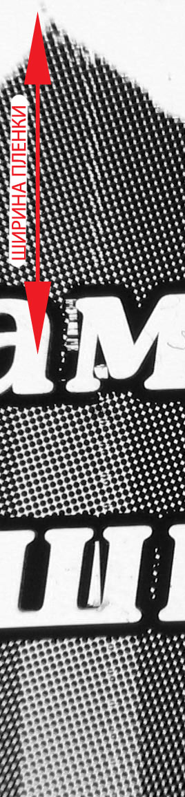

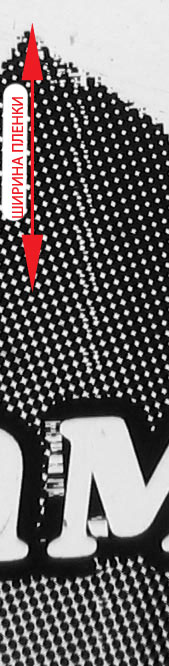

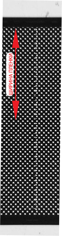

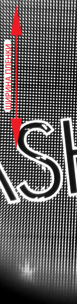

Идет нормальное экспонирование всей передней части пленки по SlowScan направлению (ширина рулона) на 85-87 мм, затем полоска в том же SlowScan направлении, толщиной в 1-2 пиксела, а потом опять нормальное экпонирование оставшейся части. При отправке файла на вывод приходится добавлять 90 мм к переднему полю, чтобы область полоски попала в "мертвую зону", а формат и так небольшой 505 мм (Fast Scan) 525 мм (Slow Scan). Полоска возникает при любых элементах заливки (растровое изображение, вектор, градиент, сплошная и т.д.) и всегда в одном месте.
Ищутся софт и документация для ремонта этого антиквариата, а так же с благодарностью принимаются советы специалистов, как эту проблему устранить.

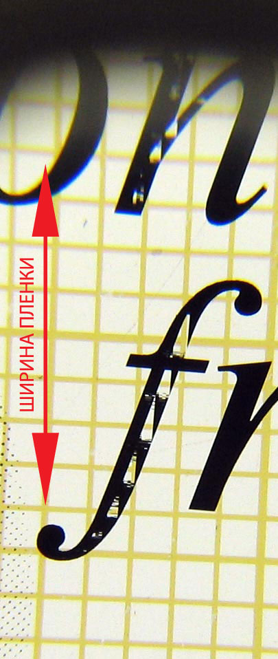

Отправил, посмотрите пожалуйста. :)
Кстати там на миллиметровке виден приблизительный масштаб проблемой линии.

Припоминается, что там под винтом гле-то микропереключатель прячется - винты ввернуть на место, без алебард. Алебарды на ощупь - на предмет заусенцев. Судя по картинкам все мои предыдущие идеи - мимо. Размер лысины потихоньку увеличивается :)
Вот я же говорю - никто не верит, что такое бывает. Кстати вот ваши слова, что возможно проблему следует искать именно в "искаженном" шаге каретки, то есть по fastscan - это новое. Надо подумать и в этом направлении тоже. Спасибо за совет.

Алебарды не трогай. И ваще тут дело нечистое.
Общий подход не канает. Склоняюсь пока к спинеру в топку (срыв синхронизации видимо при рисовании происходит).
Сделай мне таки тонкую линию (а лучше даже группу параллельных) по фастскану и кинь скан дефектного участка на ней (них).
Нарисуй полоску 1 см по фастскану и поиграв проявкой или лайт-тестом добейся видимости линий фастскана.
Участок дефекта - в студию.
