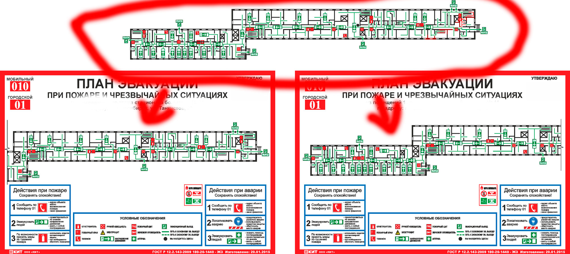

Для наглядности прилагаю файл - исходник (может и не использоваться) и его части (их много-много может быть)
А изменения обычно такого рода: огнетушитель перенести на три стены вправо, здесь поставить электрощит и т.д.)

Наоборот - сначала рисуешь общий план, а затем "рубишь" его на куски и раскидываешь на разные макеты
