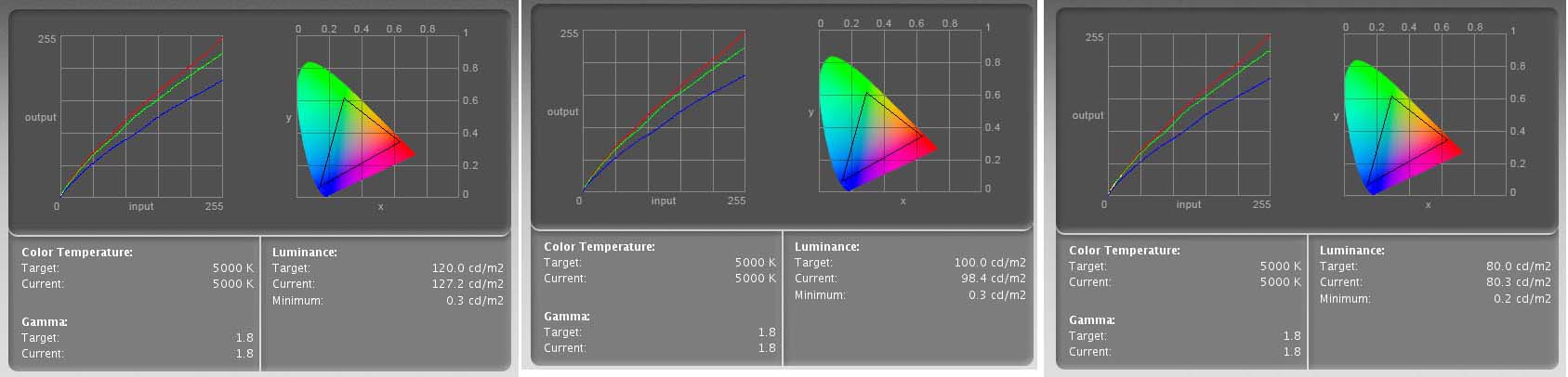

Получилось немного поработать с AppleCinema 23, алюминевый. Установлен был на G5 маке.
Для калибровки использовался все тот-же iMatch 3.6 + EyeOne Pro и валидатор для проверки. Перед калибровкой, по рекомендации Gretag, монитор был прогрет в течении 2 часов. Интересно было понять, насколько что меняется, при уменьшении яркости монитора, перезагрузке, неравномерности по горизонтали. Картинки по калибровке со 120 до 80 cd/m прилагаются.
вторая картинка соответственно валидатор, с точками максимального отклонения.
Перезагрузка кратковременно ухудшила показатели до 0.7 дельтаЕ, после 20 минут все вернулось в норму.
Отклонение по горизонтали измерялось в 3 точках - с левой стороны , в середине и с правой стороны. Средняя разница между левой и правой стороной составила 0.3 дельта Е
PS. На мониторе не видна разница на 16 битном LAB изображении между L=0 и L=1. Видно начиная с L=2 (Имеется в виду в фотошопе.)
