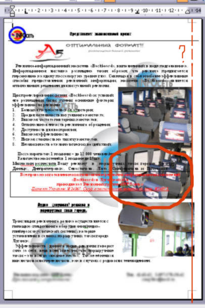

я просто аттач приложу. молча.
это заявлено как полосный макет в журнал. мне вот прислали только что. обратите внимание, в каком редакторе изготовлено /по этому поводу хочется спросить в пространство: с какой такой целью у меня были отняты двадцать пять минут моего личного времени, в течение которых я старательно объясняла, в каком виде следует предоставлять макет в издание?.. впрочем, кто мне виноват - ведь даже по голосу можно было определить цвет волос собеседницы.. мда/
я одного не могу понять - ну что им, в полиграфии медом намазано?..
ну, ведь торговать рыбой/бижутерией/леденцами на палочке/сувенирами из польши - проще, легче, меньше ответственности, работа не такая вредная, нет этого бесконечного комплекса неполноценности от сознания своего непрофессионализма... хотя.., какие там у них комплексы, право...
что это я...
вот зачем все эти люди идут в эту профессию?..
может мне кто-нибудь внятно объяснить?..
мне их совершенно искренне жаль.
    92.2 КБ · Просм.: 944
Ответ: Кто страшнее "Девочки с легким Корелом"?
to reshka0146
А по углам что такое? типа кропы? ')))))'
WarHog, у меня горе - а Вы смеетесь.. как не стыдно.
пдф, между прочим, из этого не делается просто-таки принципиально - ворд умирает. и я вынуждена это пересобирать в илье...
один к одному, да.
...сделаю нормальный макет, наверное.. ну их.. стыдно же..
фсе равно _так_ я не смогу.. даже повторить.. '))'

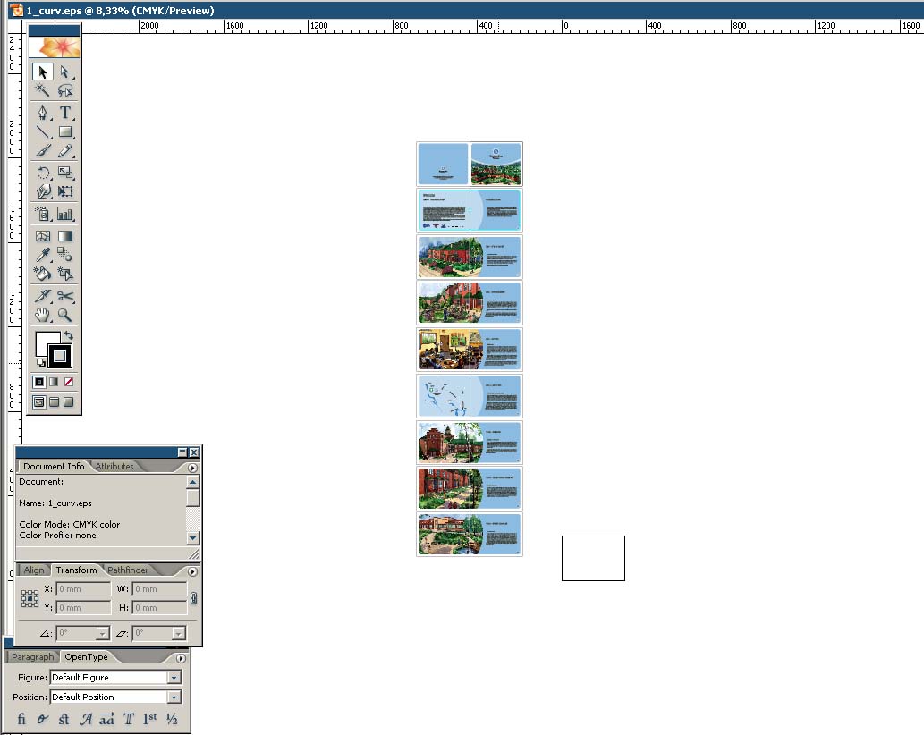

Вот в аттаче один из 3-х файлов «верстки» брошюры.
Черный прямоуголиник внизу справа, это собственно страница в иллюстраторе. о назначении которой автор сего шедевра недогадывается, даи зачем таким людям рамки и условности?
Ах и вот, что бы увидеть это вот так в иллюстраторе масштаб просмотра надо 8% сделать :)
    84.2 КБ · Просм.: 835
