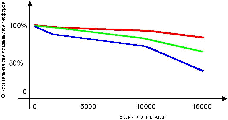

Barco приводит график падения светоотдачи люминофоров. Вот этот график.

Они видимо исходят из предположения, что гореть все будет на 100% яркости и контрастности при сигналах 255, 255, 255. Но в жизни все не так, как на самом деле. :)

У меня на работе есть старенький (1997 г.) ViewSonic P815. Изумительный монитор. Заслуженный. Ему 8 лет. Дедушка. Использовался непрерывно, пратически не выключался. Работал на яркостях порядка 50 Cd/m2 по белой точке. Жив до сих пор, но более 60 cd уже подняться не может...
