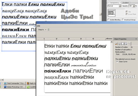

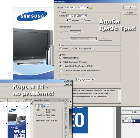

Че тут думать-то? Там тысячи человек морщат лоб, чтобы мы не думали как раз. Используйте стандартные настройки и не пытайтесь быть умнее многомиллионной корпорации. Я это усек давно.
По внедрению кретинок - см. аттач 1.
По шрифтам - см. аттач 2.
А если у кого что-то потом слетает - то это не ваша вина! Сто раз убеждался, что когда на рипе сидит корелит старой закалки, то pdf и eps для него - что берданка для туземца... Тащат они обычно это в корел да еще как правило забывают нужные галки ставить.
Хм... Зачем вами в подразделе "Опции" отмечена третья кнопка сверху? И почему именно PS Level 2, а не 3? Меня особенно волнует ответ на первый вопрос.
Ответ: Крутой креатифф в илле
Честное слово не запаривался. Пользуюсь стандартными настройками.
А по поводу PS3 - у нас еще мало где они есть - раз, мало где с ним умеют работать, вернее - берутся. От греха подальше просят PS2.

А че - плохо чтоли получилось?
