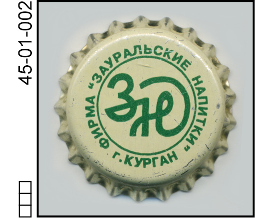

Экспортирую из Инди 6 сгруппированный объект из текстового блока и картинки в jpg. Он выдаёт картинку большую на 2-3 мм со стороны текстового поля. Причём, как ни крути текст вокруг картинки, в итоге получаю белое поле со стороны текста. При переводе в кривые - всё норм.
С текстом вроде всё в порядке, все значения отступов обнулены, интерлиньяж меньше кегля, выровнен по вертикали по центру блока.
На примере у текста должен быть заданный отступ от левого края, но не такой большой. В чём дело?

границы фрейма с текстом надо посмотреть

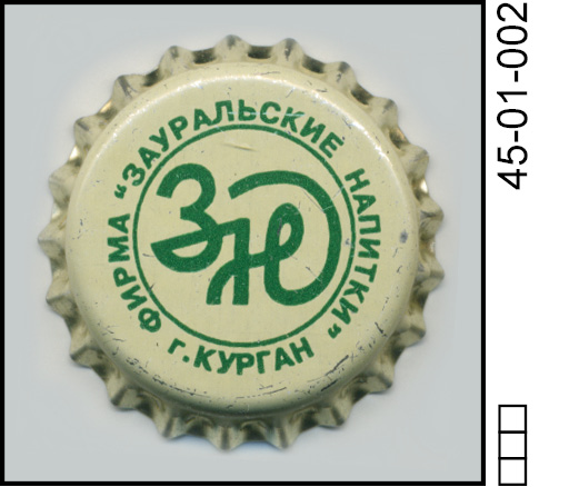

Границы текстового фрейма/блока в порядке. Не первую пятилетку за Индюком, но такое в первый раз вышло ))) Проверил всё, решительно всё. Вертел, кривил, бубнил заклятия...
И вот вам ещё вариант, подтверждающий потустороннее происхождение глюка - поле образуется как сверху текстового блока (перевёрнутого), так и снизу.

@Hrustgurd, у вас под повернутым на 90° текстовым блоком еще какой-то текстовый блок лежит?
приложите файл верстки

Методом бесхитростного удаления символов квадрата выясняется, что вся проблема в них ;)

Огромное спасибо! Теперь можно костыль придумывать, чтоб 4 тысячи таких объектов было легко контролировать вне текстового фрейма )) Хотя, сгруппировав фрейм с квадратами, проблема исчезла, а квадраты остались ))
Странное поведение объектов, однако.
