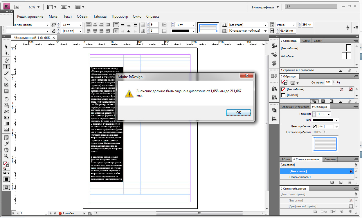

По-умолчанию — 211 мм. Вводите больше, если надо.
Любимцев, а можно об этом поподробнее? У меня еще не получалось уговорить Indesign сделать высоту ячейки больше 211 мм (600 pt). Как у Вас это получается?
Ответ: Красная точка в ячейке талицы
Забавно, что объединять ячейки ему это не мешает :) Если рядом остаются ячейки поменьше. Но вот объединить всю строку в большую ячейку не удается. Оно тут же схлопнется до волшебных 600 pt Наверное это количество скульптур в храме Каджурахо или какое другое мистическое число :)

Linxy, в свойствах ячейки (Ctrl+Alt+B) закладка Rows&Columns — окно Maximum
Любимцев,
Ай, негодяй! В хитрости совет кидай :)
Любимцев, спасибо. Так гораздо лучше.
