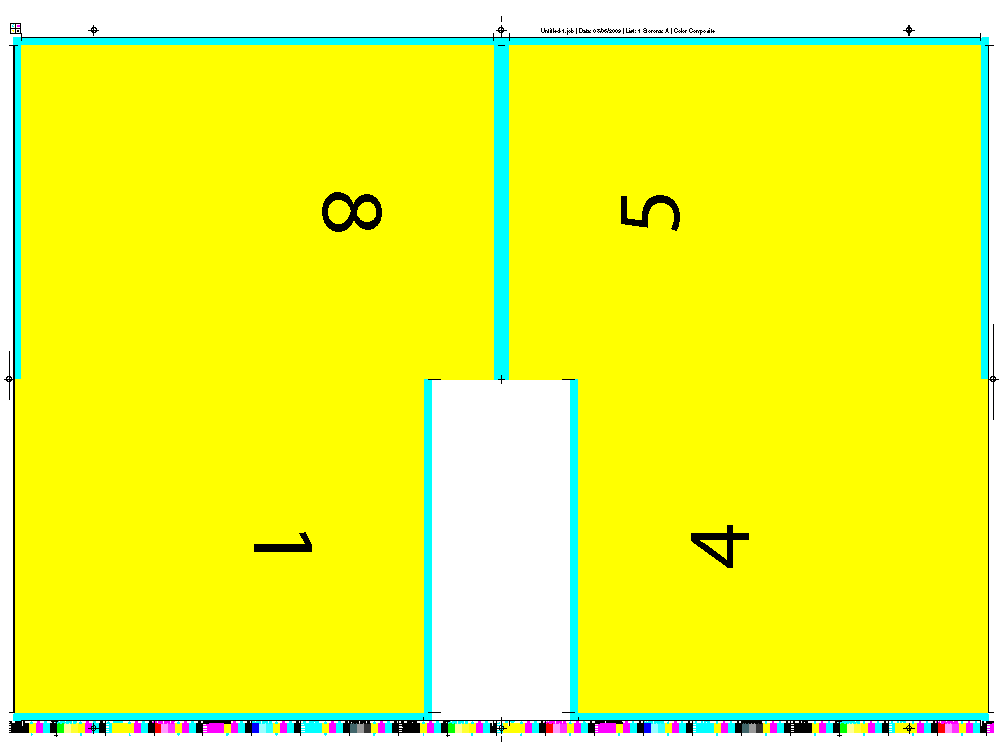

1-4 сдвигающийся PS (получен с помощью save as PS в Acrobat 9)
5-8 никуда не сдвигающийся PDF отдистиленный из этого PS

Ответ: Косяки в Препс
Даже нумерация полос сдвинулась?
Не, это уже Preview, нумерация в самих файлах нарисована, вот они

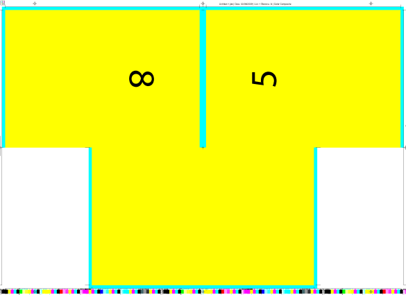

Кстати если напечатать то сдвинется в другую сторону, не как на превью в Preps
Кстати вот такие непонятные различия между превьюшкой и результатом я получал в Сигне классик после резки PDF ToolBox (естественные развороты на постораничные). Выражалось в замене полос на рипе, похоже типа правая половина переходила на левую и наоборот. Лечилось по простому, отпиской PS и повторным дистиллингом. Может есть и более гуманные методы, но это было 2 случая, на формпруфе поймали...
Таки доказывает необходимость формпруфа.
