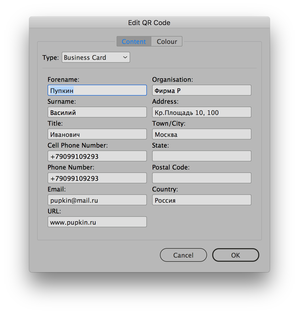

Есть пул визиток в AI, надо к каждой прилепить QR
Заказчик хочет чтобы этот QR корректно читался на iPhone с занесением в Контакты
Проблема еще в том что данные изначально могут быть не верные (например не правильно указан тел или тел поменялся) то есть хорошо бы что бы была возможность редактирования QR, а не перебивать его заново
В идеале подходит ID, в нем инфа выглядит так (картинка)

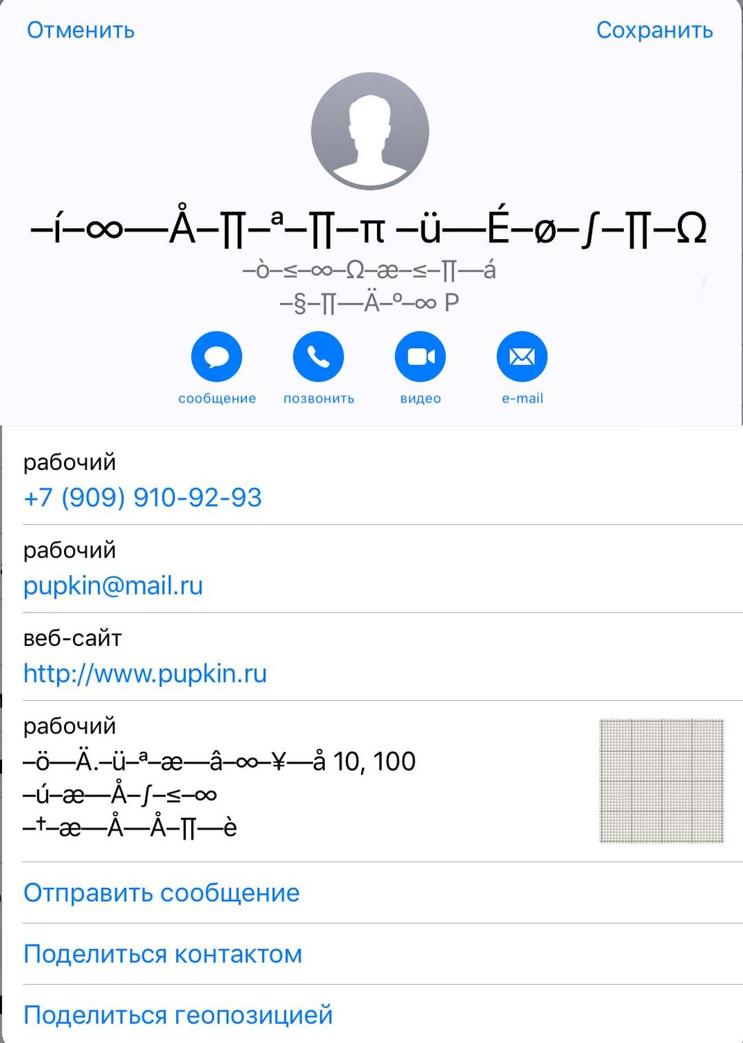

А Apple их читает так (картинка2)
    130.8 КБ · Просм.: 363

Да, у меня в ID вот так:
Как там подправить чтобы все работало
Никак.
А слова стоит разделять пробелом, даже если одно из них записано в сокращённо.
