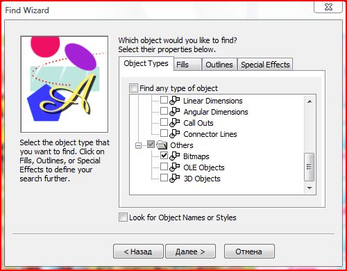

Поточнее определитесь с критериями "косячночти".
А искать так (см. аттач).
Ну и дальше по пунктам.
PS. Макрос Sancho гораздо лучше дебильного кореловского поиска объектов.

Ответ: Корел Инфо - как найти фотку
Gif-ка скорей всего вставлена. Ищется через стандартный поиск на который я указал во втором сообщении.
