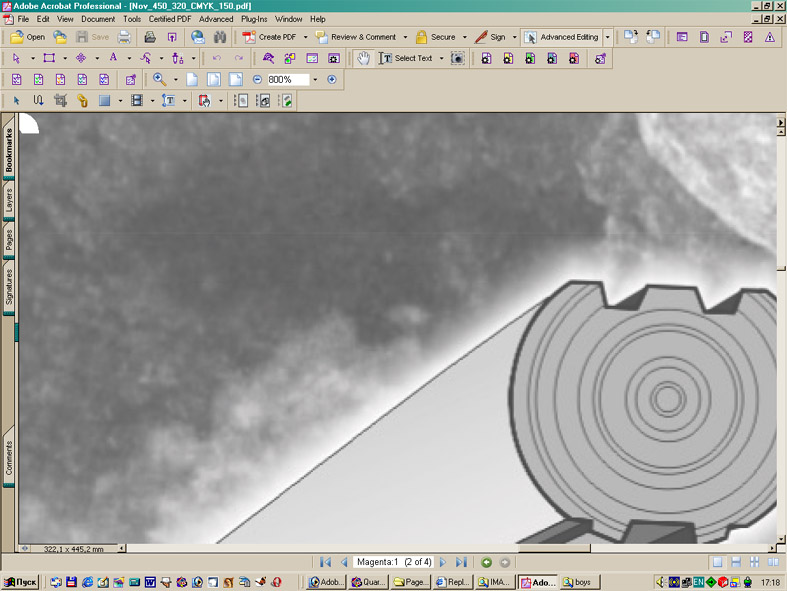

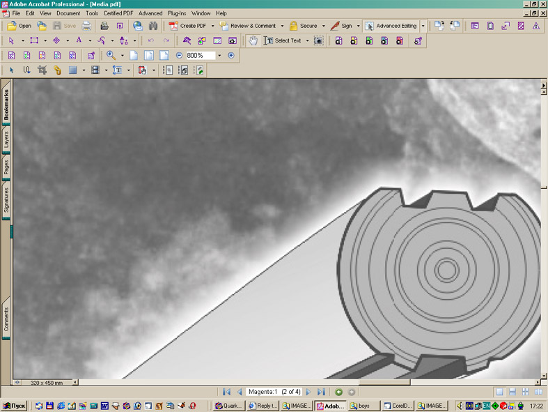

Просто возник вопрос и задал тему в связи с тем что недавно готовил одну работу. Работа в Корале сделана. Я написал пдф (паблиш ту пдф) с версией 1,4 (прозрачности остаются в макете). Далее закидивал ето дело в илюстратор но тот тужасно тормозил и постоянно виваливася только я хотел сохранить результат работи. Врезультате принял решение доделать все таки работу в корале и с него же таки отписал пс.
Врезультате на пленках на М и на К пленках в одном месте появился просвет толщиной в один пиксел (причем ето не замкнутая рамка и линия постепенно сужается). Хорошо что на пленке Y в етом месте очень большое насищение + С пленка тоже нормальна вишла. Врезультате все затянулось и срослось. Причем все прозрачности били переведени в один большой битмап (без прозрачности). То есть непонятно как такое могло случится. Позже я узнал что в том месте, елемент возле которого такой артефакт наблюдался, так с ним какие то проблеми били. То есть он бил нарисован вектром но в силу того что как то глючил при печати (не смогли толком расказать мне) заказчики его перевели в битмап с прозрачностю и в корале откинули от него тень. То есть у меня макет бил уже с етими уже битмаповскими елементами.
Так вот запись пс с Корала давала такой ефект (наблюдался на M и на K пленках просвет). Запись с Илюстратора дала такой же ефект (может чуть чуть слабее ето просвет наблюдался в акробате). И теперь самое интересное: сегодня записал пс с Индизайна — просвет исчез. Причем при експорте паблиш ту пдф в Корале даунсемплинг бил отключен и профиля не подключались ни на каком етапе работи. Тоже самое в Индизайне. Закинул пдф в Индизайн (профиль отключен) и написал пс причем так же самое в настройках сжатия битмапа поставил голочку all то есть засилать картинки так как естсь и не ужимать. Флетернинг поставил на максимум. Чтоби показать разницу прилагаю скриншоти сделание в акробате.
