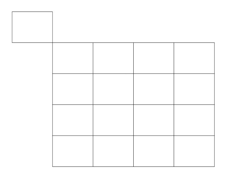

вот теперь не ругаеться но все равно если тут
copymySW.translate(aWidth* (i+1),-aHeight* (j+1));
будет (i+1) и (j+1)
то получаеться как-то так
а есть записать просто (i) и (j)
то получиться так
Ну первый не копируйте
JavaScript:
for (var i=0;i < Q1;i++)
for (var j=0;j < Q2;j++)
if (i || j)
  var copymySW = myS.duplicate(doc.activeLayer, ElementPlacement.PLACEATBEGINNING );
  copymySW.translate(aWidth*i,-aHeight*j);

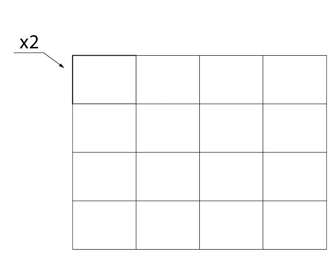

отлично теперь все так как хотелось)
кстати возможно вообще не по теме вопрос возможно ли добавить линии стрелку ? может через стили как-то
Можно, но достаточно муторно
Я бы сказал - чудовищно заднепроходно
Реакции: Dmitri_J
ну в принципе пока не горит буду позже узнавать а может что другое придумаю вместо стиля
спасибо з помощь
маленькая часть готова
буду думать дальше как добавлять маркерьі и бандьі

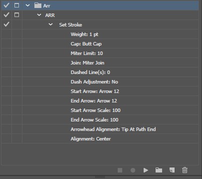

а если записать Action и потом вставить в код нажатие двух клавиш нарпимер я записал Action и назначил Shift+F2
и если да то как вызвать нажатие клавиш
Так эти операции назначения стрелок в нормальный экшн записываются, вы пробовали? Если нет то и вправду только AHK
нее ) так я уже записал готовый Action рабочий и нормально додает
нужно только выделить линию и нажать Shift+F2
