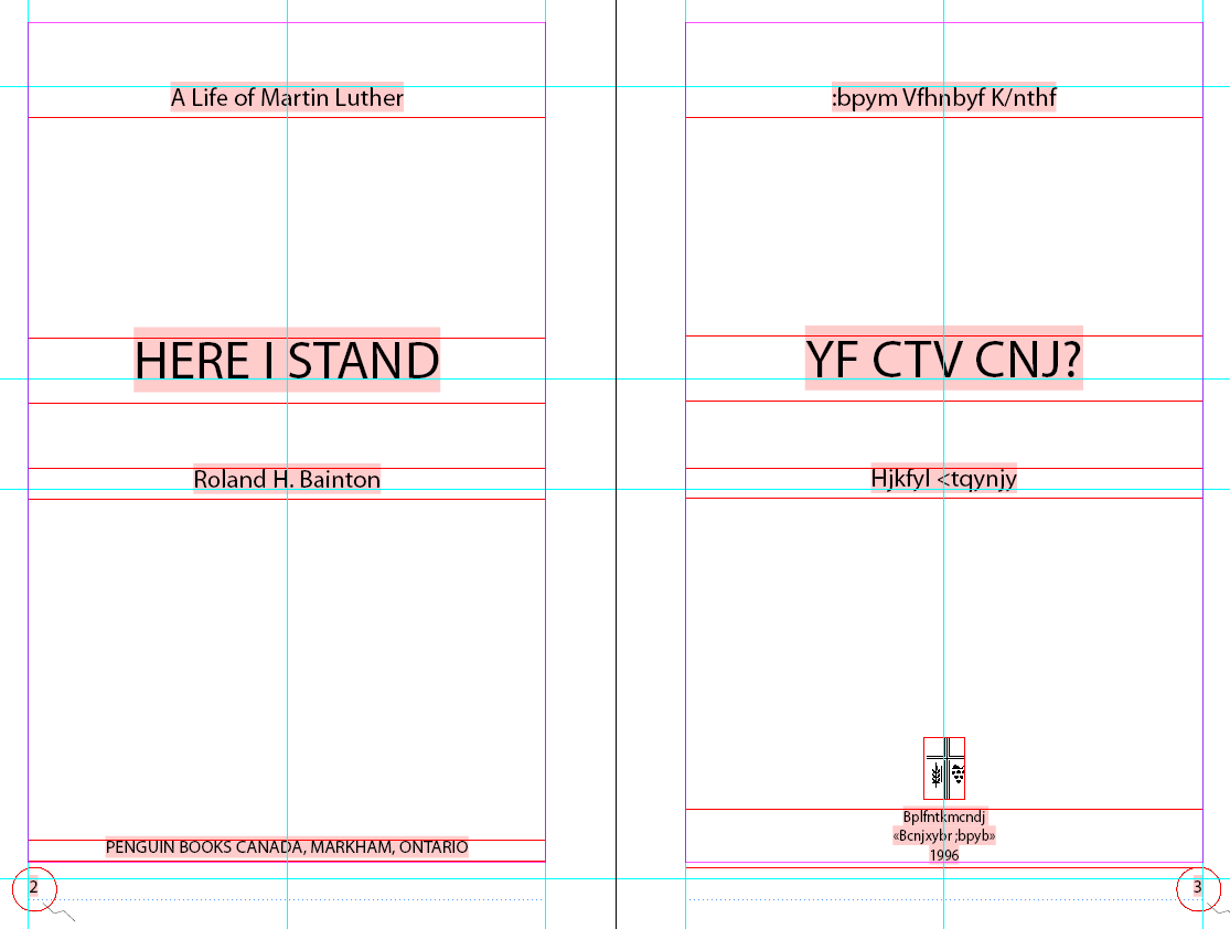

Открылся в Win CS3. Видимо здесь использовался шрифт с кириллицей на месте латинской группы. Это становится понятно, если предположить что справа написано "Жизнь Мартина Лютера" ( ":bpym Vfhnbyf K/nthf" ). Нужно либо искать такие шрифты, либо перекодировать текст.

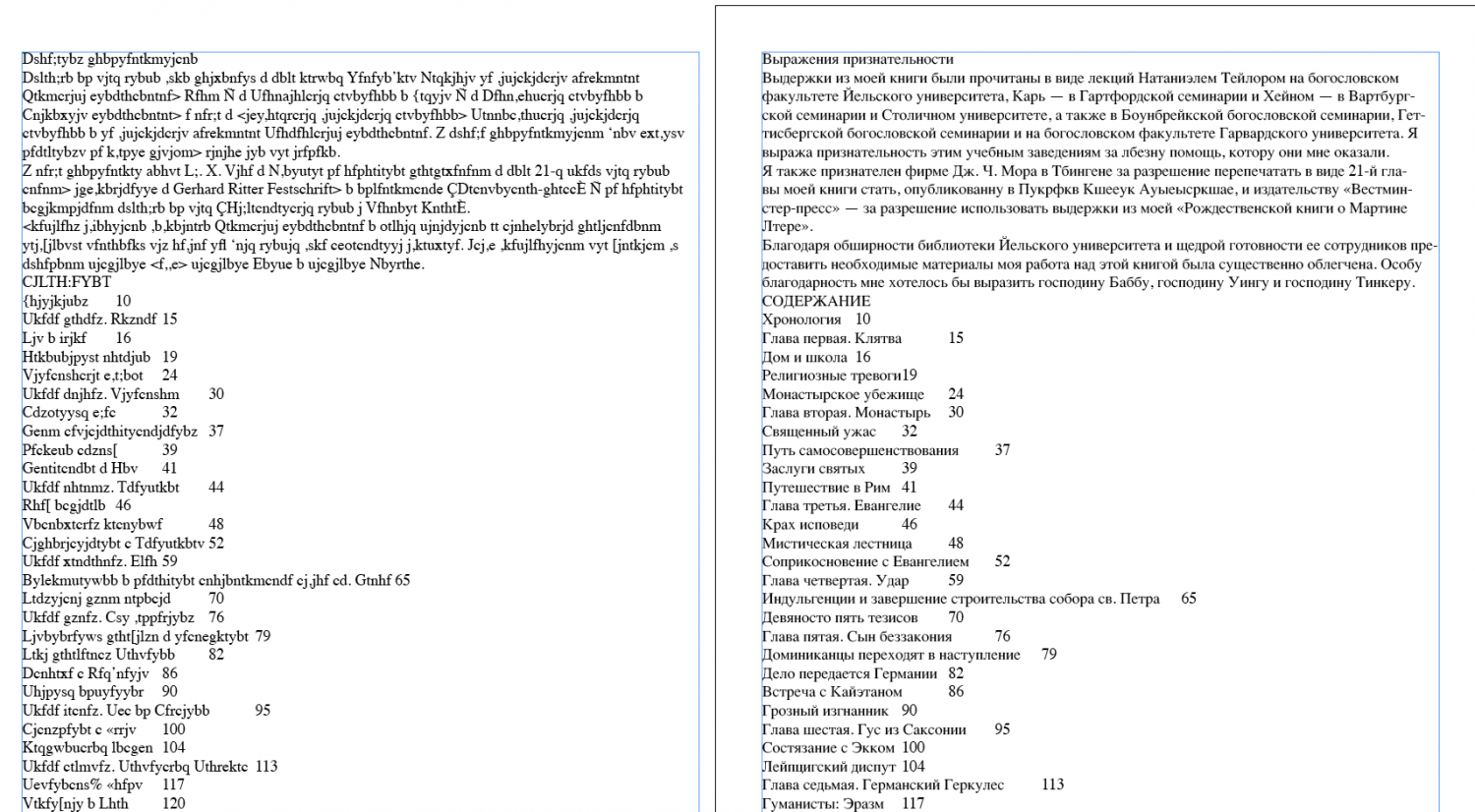

Примерно так, но я имею дело с текстом, вырванном из исходного документа как из текстового. Буква "ю" где-то гуляет, но её нет и в исходном "тексте".
