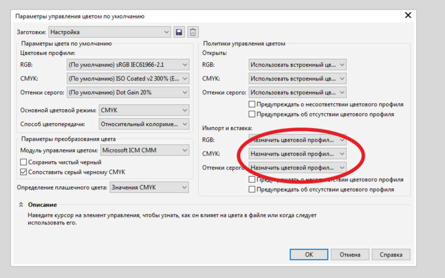

Посмотрите настройки управления цветом по умолчанию, должно быть так в пункте- импорт и вставка назначить цветовой профиль документа

Не надо менять и апдейтить, если в настройке управления цветом по умолчанию в пункте вставка стоит настройка использовать встроенный цветовой профиль то так и будет меняться чёрный цвет
так должно быть

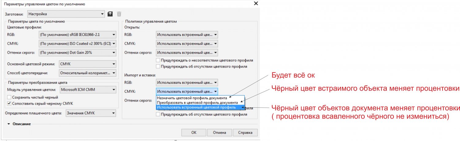

да в исходном, если будет стоять настройка преобразовать в цветовой профиль документа то будет меняться процентовка вставленного объекта чёрного цвета

ну да об этом я писал выше, там на выбор три настройки я описал все три

Это в пункте CMYK на выбот три настройки я описал
