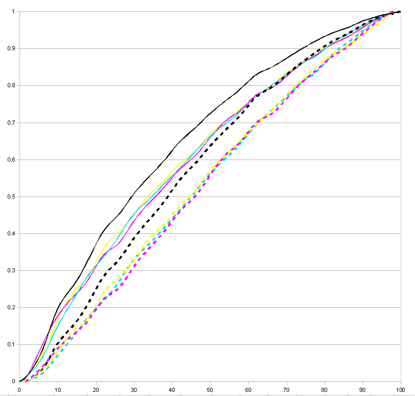

Пояснения к графику.
Сплошные линии - %, вычисленный по D (Status T) после первого шага линеаризации (профили отключены). Пунктиром показан результат, вычисленный по F(x)=Y^1.4, где Y - отклик, показанный сплошным графиком.
Как видно, машина не особенно хорошо скомпенсировала провал графика в светах и заметны синхронности в нарушениях гладкости графиков.
Этот результат заметно отличается от предыдущих превью в худшую сторону. Причина в том, что в первый раз я умышленно задал стимулы от 0% до 10% и от 90% до 100% с шагом 2%. В диапазоне 10%-90% был задан шаг 5%. Недостатком этого явилась плохая "сшивка" участков после линеаризции (интерполяция выполнялась Калибратором).
Последний результат был получен путём задания шага 4% внутри диапазона 2%-98%. 0% и 100% также измерялись. Но даже невооружённым взглядом видно, что разрядка опорных точек в светах привела к ухудшению линеаризации.
