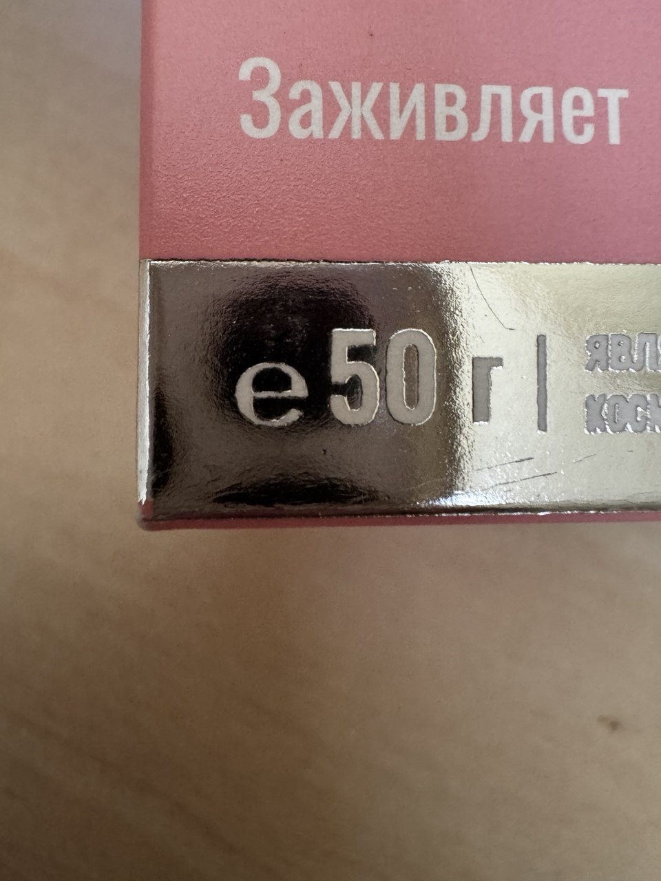

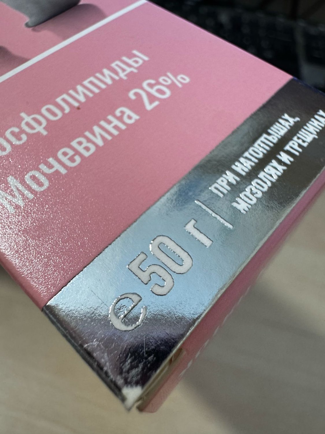

Очень похоже на это. Можно попытаться микрометром промерять толщину картона без фольги и в месте белых букв. Если это продав, то толщина д.б. одинаковая.Если картон пухлый, а при тиснении выставить сильное давление, то можно получить похожий эффект. Точность приводки как бы намекает на эту технологию.
