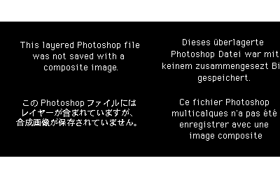

В 8-ом Шопе есть пример Fish.psd, он в 16-битном цвете со слоями. Если включить максимайз компатибилити, то я открываю документ в 7-м без слоев, один фон. Если я отключу максимайз компатибилити, то при попытке открыть документ в 7-м, увижу такое.

Вы привели сверхнеудобный пример, ибо ранние версии не понимают слоеный файл с 16 битным цветом, во всех остальных случаях (например новый режим смешивания, новый эффект слоя) фотошоп старый откроет без проблем да еще переспросит, каким образом убрать несоответствия (просто заменить на что-то знакомое или открыть композитное изображение если оно есть).
