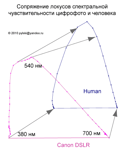

2 pell
Проверил идею сопряжения по спектральным локусам. Что и следовало ожидать - никакой надежды на проекции/повороты. Особенно в зеленой области. Сейчас еще в перцептуальном пространстве посмотрю, там картинка понагляднее будет.
sorry, в рисунке одно неудобство, шаг у локуса human'a вдвое грубее камеры, поленился человеку строить 5 нм.
Ага. Можно, конечно, построить преобразование типа «резиновая плёнка» — как будто мы резиновую фигуру одной формы накладываем на жёсткую фигру другой формы. Однако практического смысла в таком преобразовании я, признаться, не вижу.
А удержание лучей равного цветового тона? Подмешивая белый постепенно, получи семейство - хорошо видно, что «резиновая плёнка» не помешала бы.

sabos сказал(а):
2 pell
Вы ставите задачу соотнесения одного узкоспектрального сигнала (известно что один, известно что узкий)?
(начинает понимать) OK, возьму паузу для подумать.

sabos сказал(а):
2 pell
Тшорт, не успел дописать.
А можно положить на эту же схему график спектральной чувствительности i1 Pro?

atutubalin сказал(а):
Вы ставите задачу соотнесения одного узкоспектрального сигнала?
Чуть выше было описание метода, как сделать детектор мощности чувствительным к частоте/спектру. Откуда сразу возникает вопрос о его разрешающей способности (передаточной характеристике) по-частоте, ведь она, наряду с передаточной по-мощности, и формирует наш охват. Как мы изучаем передаточную характеристику по-мощности? Подаем плавно нарастающий сигнал и смотрим ответ. Как мы изучаем передаточную характеристику по-частоте? Подаем плавно нарастающий сигнал и смотрим ответ. На рисунке сравнение таких ответов для двух систем, для наглядности даны проекции пространств.
Или более строго - множество ответов системы (охват, пространство) в рабочем диапазоне частот при нормированной мощности. Монохром там, дельта-функция, или спектральное многообразие - не важно, ответ будет единый.
график спектральной чувствительности i1 Pro?.
Он 36-мерный. Какой способ представления избрать для перехода к плоскости?
Маленький вопрос: кривая "частота-отклик" для Canon DSLR - это со снятыми байеровскими фильтрами или они на месте?
Ответ: Клинический случай
Вы же для 'Canon DSLR' отклики от четырех каналов сложили? Значит и от 36 тоже можно, наверное?
Валялись какие-то табулированные данные по матрицам, их и взял. Увы, они были без подробностей. Цветные фильтры там конечно есть, а вот насчет всей системы - хз. Давайте данные - посчитаю.
Было три фильтра, видимо это RGGB-матрица. 4-полосные, как и 36-полосные, посчитать конечно можно, но строго я могу только одну мерность понизить (из 3 в плоскость), далее возникает произвол.
Впрочем, можно оптимизировать произвол по критерию наилучшее совпадение частотной разрешалки к human'у, только там (навскидку) КПД сильно упадет, "священное" ISO которое.
