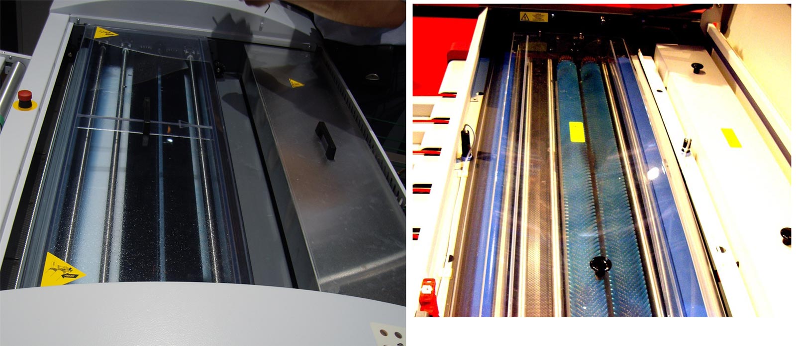

TRANTOR сказал(а):
Могу разве что отослать к сервис-мануалу: /prepress/public/Other_Resources/CtP/Suprasetter_G&J_Processors/CP85_12_5_2005/51388_AC_Heidelberg_SM.pdf
Мне показалось, что она простая, как три копейки. Впрочем, я не утверждаю, что Глюнцевая короткая проявка однозначно лучше, чем Агафьина. В последней все можно регулировать на уровне конечного пользователя, а в Глюнцевой нет. Т.е., наверное, тоже можно, но через место.
Спасибо за посыл :). Был там уже. На Drupe тоже сравнивал в живую.
Визульно отличаются - ну там цветом, габаритами немного (панели другие, насколько помню). Но внутри - конструкция показалась одинаковой - количество ван, валов. Снимок внутренностей прилагаю.
Не могу с той же уверенностью что при отствутствие проблем с увлажнением при беспроцессе утверждать, но мне кажется что это одна и та же конструкция.
А что там настраивать? Пластин то не так много.
Если она такая простая - зачем там регулировки? :)

Ответ: Хотим купить CTP. Вопрос...
ОК, не буду настаивать. Тем более, что я Агафьину проявку не разбирал, но с виду она мне показалась более сложной.
Скорость, температуру раствора, прижим щеток.
Для удобства наверное. Или чтобы побаловаться с разными режимами. :)
Так пластина то по сути одна - просто Гейдель клеит этикетки свои Saphira, особо с режимами не поиграешь.
Проявка, по-моему, должна быть одна и таже.
