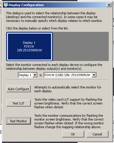

За неимением NEC'а под рукой, немножко перепутал:
Edit -> Display Configuration
По нажатию AutoСonfigure, должен отображаться корректный тип устройства и его серийный номер.
Нажмите кнопку "Test Monitor". Если связи с устройством нет, вполне естественно, что он у Вас не калибруется.
    80.3 КБ · Просм.: 1 066
Связь с монитором есть, кнопки нажимаются, экран мигает (надо ли записывать видео на этот счет?). Серийный номер был приведен на первом еще скриншоте (интересно, что он дает сам по себе?). Но повторюсь и для данной менюшки:
Вполне естественно, что аппаратно калиброваться он не станет все равно, т.к. он без опции SV, модели с которой дороже.

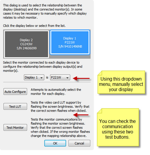

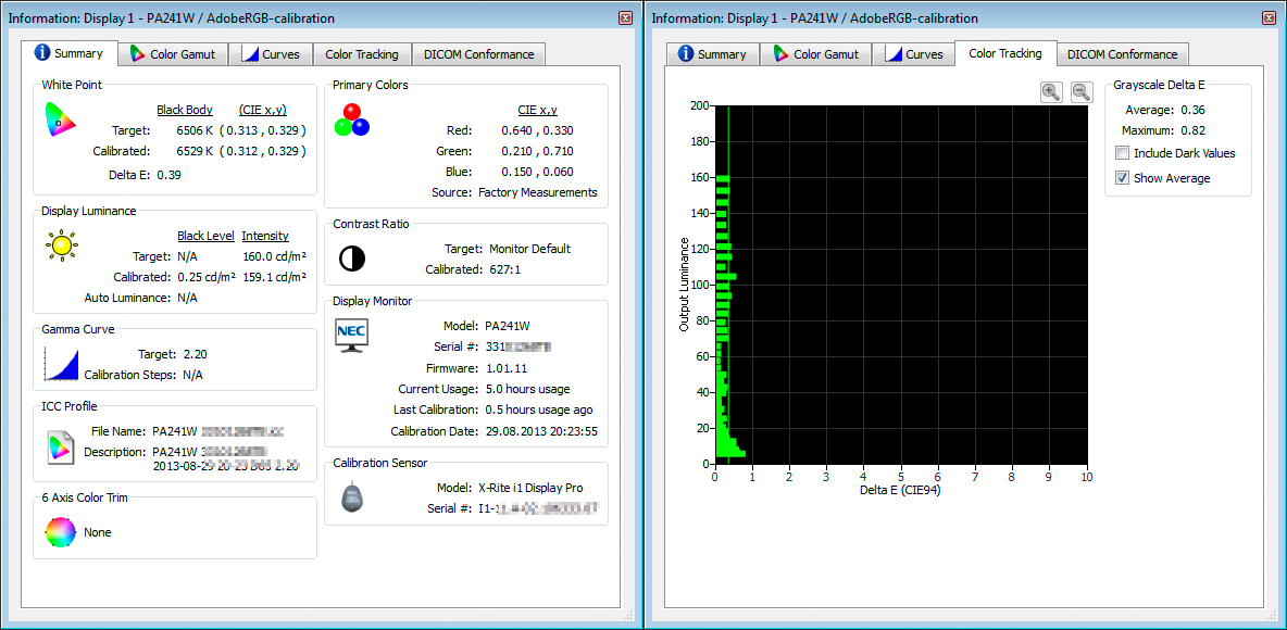

TRANTOR,
не стоит переводить частный случай (Ваш монитор, LUT которого по какой-то причине не программируется) в обобщение. Есть уйма профилей без vcgt, но не так много отчётов по ним. Повтрюсь, удаётся настраивать почти всё, от 2090UXi, P221w, P241w до PA 241/271/301w.
Попробуйте сменить прибор.
