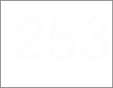

Герман, а зачем тебе нужна максимальная яркость? Маловероятно, что твой монитор достигает зоны насыщения при 90 канделлах.
Что, собственно, делает программа:
"Программа последовательно выдаст на экран два светлых патча: первый, заданный значениями 242 242 242; второй, заданный значениями 255 255 255.Если измерительное устройство не определит достаточной яркостной разницы между ними, то это означает, что дисплей по белой точке достиг зоны насыщения и верхняя контрольная стрелка Quality Indicator уйдет вправо."
В любом случае, есть ли разница между 255 255 255 и 253 253 253 ты всегда увидишь. Смысл твоих телодвижений именно в этом, именно различимость этих полей служит индикатором. Зачем пользоваться прибором, если зрение справляется, как минимум, не хуже?
С уважением, Андрей Френкель.

Андрей, ничего, что я вклиниваюсь в вашу высоконаучную дискуссию? :)
однако, я могу различить надпись 253 на картинке при ЛЮБОЙ установке яркости своего монитора. Это плохо/хорошо? :)

Хотелось бы, чтобы дискуссия была вполне практической. Но без понимания, и с практиикой возникают проблемы.
Это означает, что Вы можете устанавливать ЛЮБУЮ энергетическую яркость (вплоть до максимальной) и при этом зона насыщения не достигается. Вопрос в том, какая именно яркость Вам нужна? ProfileMaker ответить на этот вопрос не может, на него можете ответить только Вы сами.
