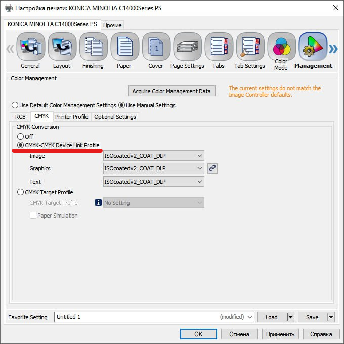

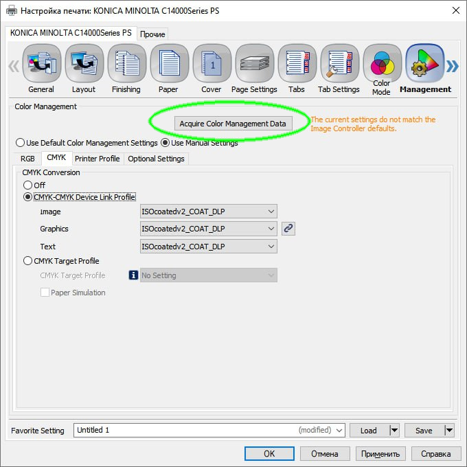

По сути - это "костыль". Настоящее место для DLP там, где я обвёл зелёной овальной рамочкой.
Указанная CMYK-CMYK конверсия не работает напрямую. потому и не работают офсетные схемы. Там нет прямой привязки ростиска измеренного, к ростиску желаемому.
Как вариант "пляски с бубном" вполне годится...
Но если сделать "настоящий", по офсетным правилам DPL, то его место будет как раз в "Acquire Color Management Data" .
Попасть туда и всё, что надо настроить позволяет бесплатная программа Color Centro.

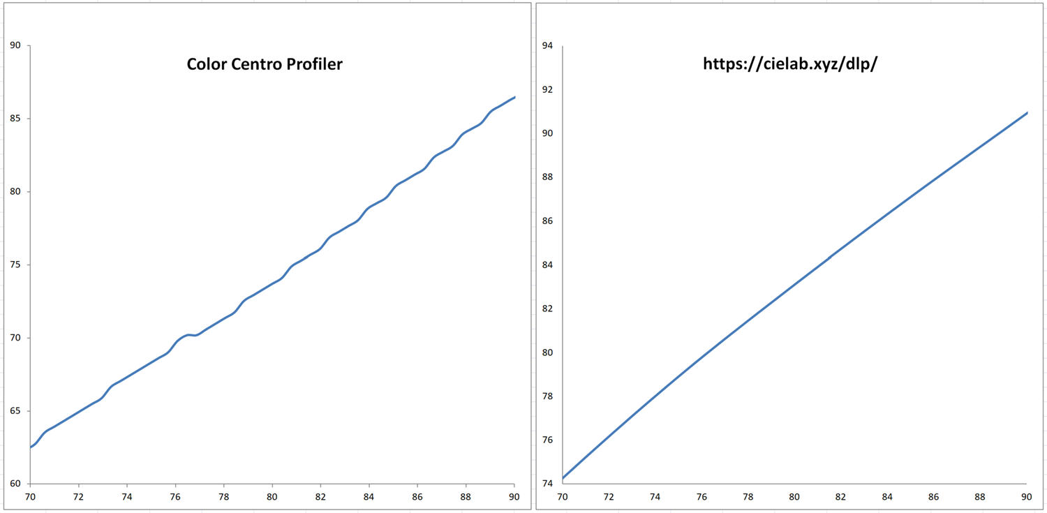

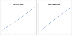

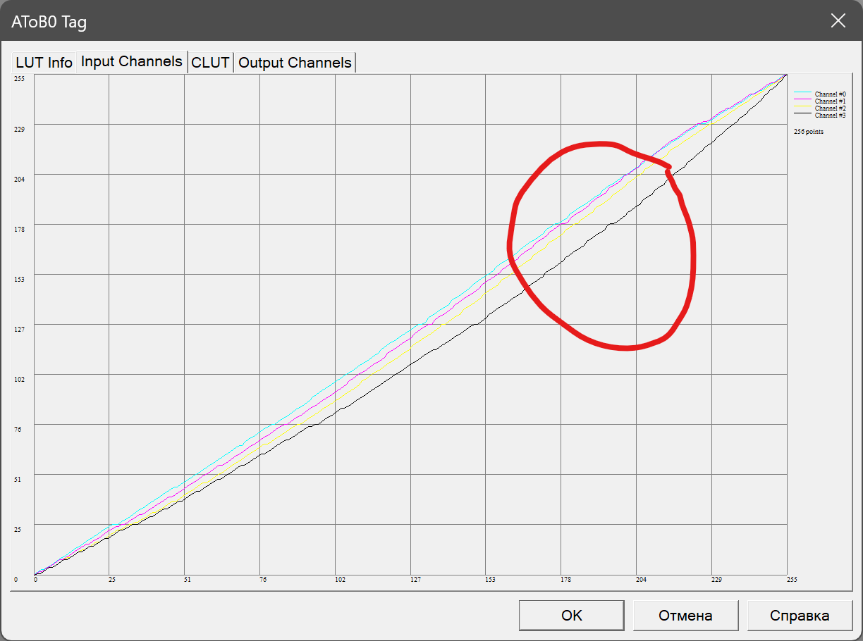

Я просто приблизил обведенный кусочек кривой из девайс-линка Color Centro Profiler AToB0Tag Lut16 Type LUT B_Curve_CMYK_K.
На мой взгляд так считать кривые с такими скачками нельзя. Была программа, которая также считала со скачками и ошибками (потом это исправили) VCGT для монитора, и эти ошибки было просто видно. Я понимаю, что средней паршивости печать как бы прощает такие ошибки в кривых, но не понятно, зачем их делать вообще в профиле.
У нас и так обычно цифровые виды печати, в отличие от офсетных пластин, больше подвержены синусоидам на тонопередающей кривой, и вот эти микроскачки не исправляют синусоиды, а только усугубляют.
Может быть тут ответ на вопрос ilias чем одна программа лучше другой?
Согласен, сглаживание необходимо. Если пренебречь плавностью ради мифической точности, в итоге не будет ни того, ни другого (т.к. электрография наиболее подвержена временным девиациям). Хотя, мне вспоминаются градационные из стандартных профилей ранних версий Fiery - там у них вообще дивная форма была, вроде модулированной синусоиды (до сих пор отсутствует внятное объяснение такого метода). И ничего - на гладкость переходов это не влияло. 🙃
Повторюсь, ColorCentro в своей основе использует движок ColorLogic, но параметры построения профилей там выставлены явно не в пользу сглаживания. К тому же, программа не умеет корректировать ошибки измерений так, как это делает другое ПО.

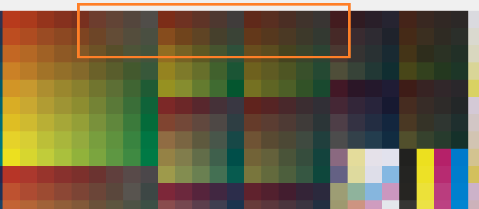

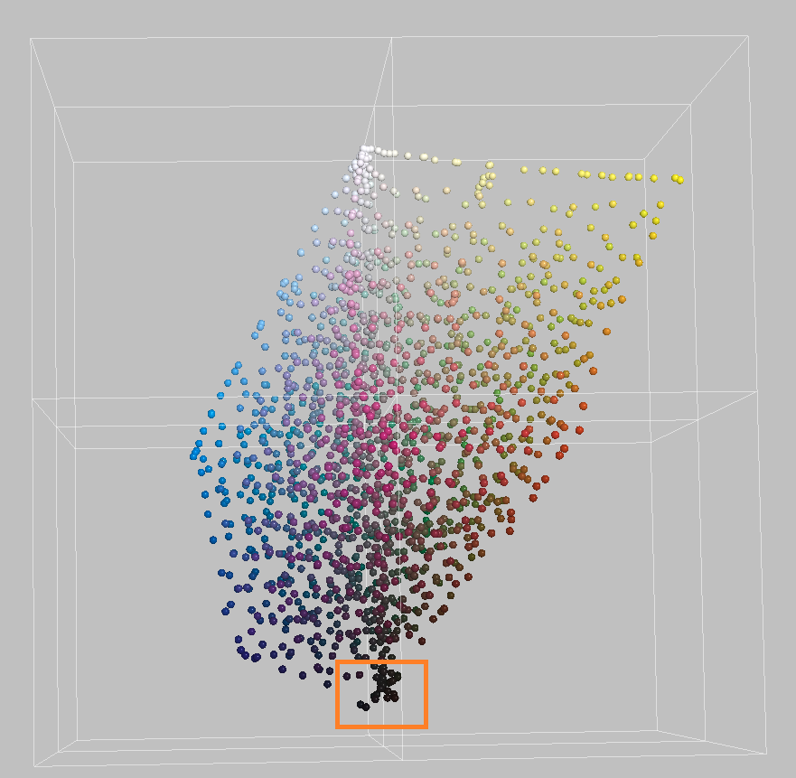

Господа.
Довелось воспользоваться Accurio Manager'ом на AccurioPRESS 6085 c IQ. Покопался в ресурсах программы, нашел PDF с его дурацкой универсальной шкалой на 810 замеров. Подменил своим PDF с IT8.7-4, отправил на ip-адрес непосредственно в очередь контроллера. Результат: то же ограничение в 240% с приоритетом у черной. Причем, в шкале от коники имеются 300, 320, 350 и 400% ячейки, а в профиле, построенном их же ПО - точно такие же изъяны как и в стороннем.
Как обычно, с дипсвичами экспериментировать времени не оставалось.

Был у меня постоянный заказчик с 1070, на которой я его печатников и дизайнеров натаскал насколько мог. Так вот, года три назад он перешел на 3070, единожды настроился, после чего я его больше не видел и не слышал. Грешным делом подумал, что качесто работы не устроило и просто смолчал. А сейчас оказалось, что машина прошла несколько миллионов оттисков, выработалась в хлам, и все это время прилежные дизайнеры и операторы... строили и попоплняли базу данных корректирующих кривых! Причем, хранились они там не в виде наспех поименованного "зоопарка", а вполне структурированные, с пояснениями. И, говорят, закрывали вопрос подстройки машины все эти годы. Узнал об этом случайно, когда пригласили посмотреть следующую их машину. Предполагаю, побывал рядом с ней первый и последний раз. :-D
В принципе, какая разница, где тягать 8/16 бит корректирующие кривые - в графическом редакторе, в редакторе профилей или в средствах оперативной цветокоррекции контроллера (хоть на панели, хоть в веб-интерфейсе).
Сегодня настраивал 6085, на файри контроллере. Никаких ограничений по подаче краски нет. Сколько отправил - столько получил. Отстроились внешним софтом, все задачи решены.
Реакции: Mike Zaitsev
Это хорошо. А как убедились что на машину пришли 400%?
