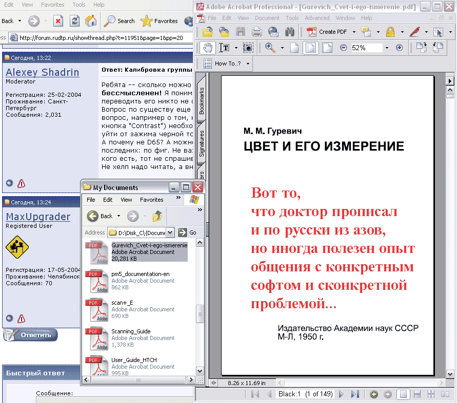

... нет, ни кто и не спорит учиться и знать азы нужно обязательно, но в ситуации когда возникает срочная проблема, требуется лаконичная помощь, иногда как методика из личного опыта...
Ведь самый изящный экспромт, это долго выношенная заготовка - так и здесь!

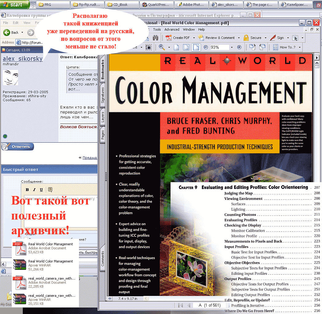

А литература... ее хватает... вот:

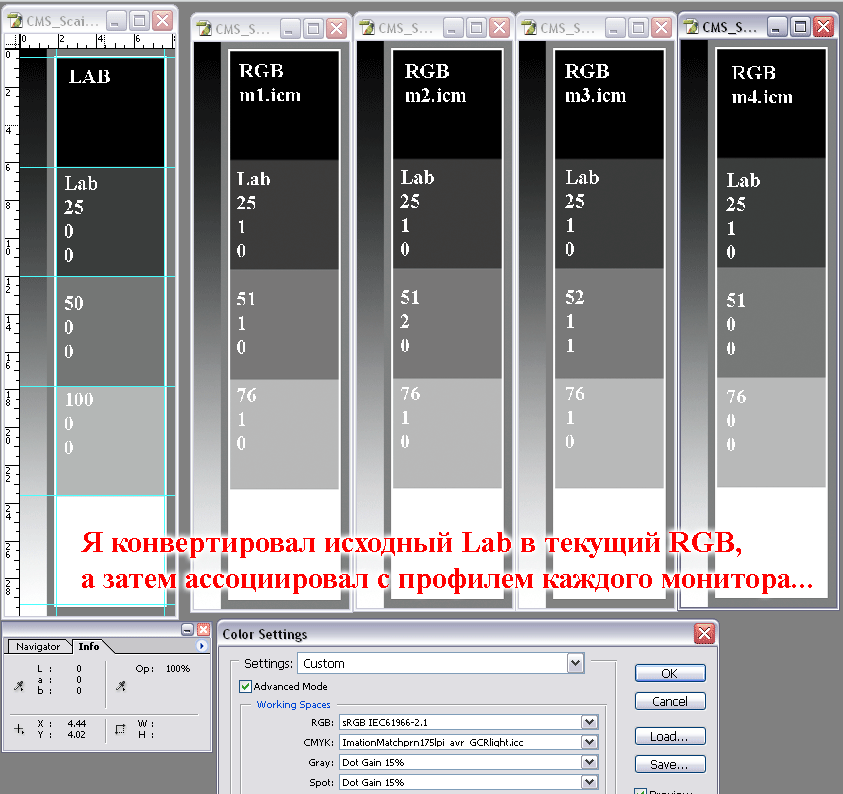

Вот, что у меня в прошлой калибровке получилось (см.привью...) Я конвертнул мишень в sRGB, а затем размножив ассоциировал такой файл с профилем каждого монитора - по средней точке везде наблюдается небольшой уход к чёрной точке... (монитор 4 я перекалибровывал повторно, остальные не трогал, времени не было...)
