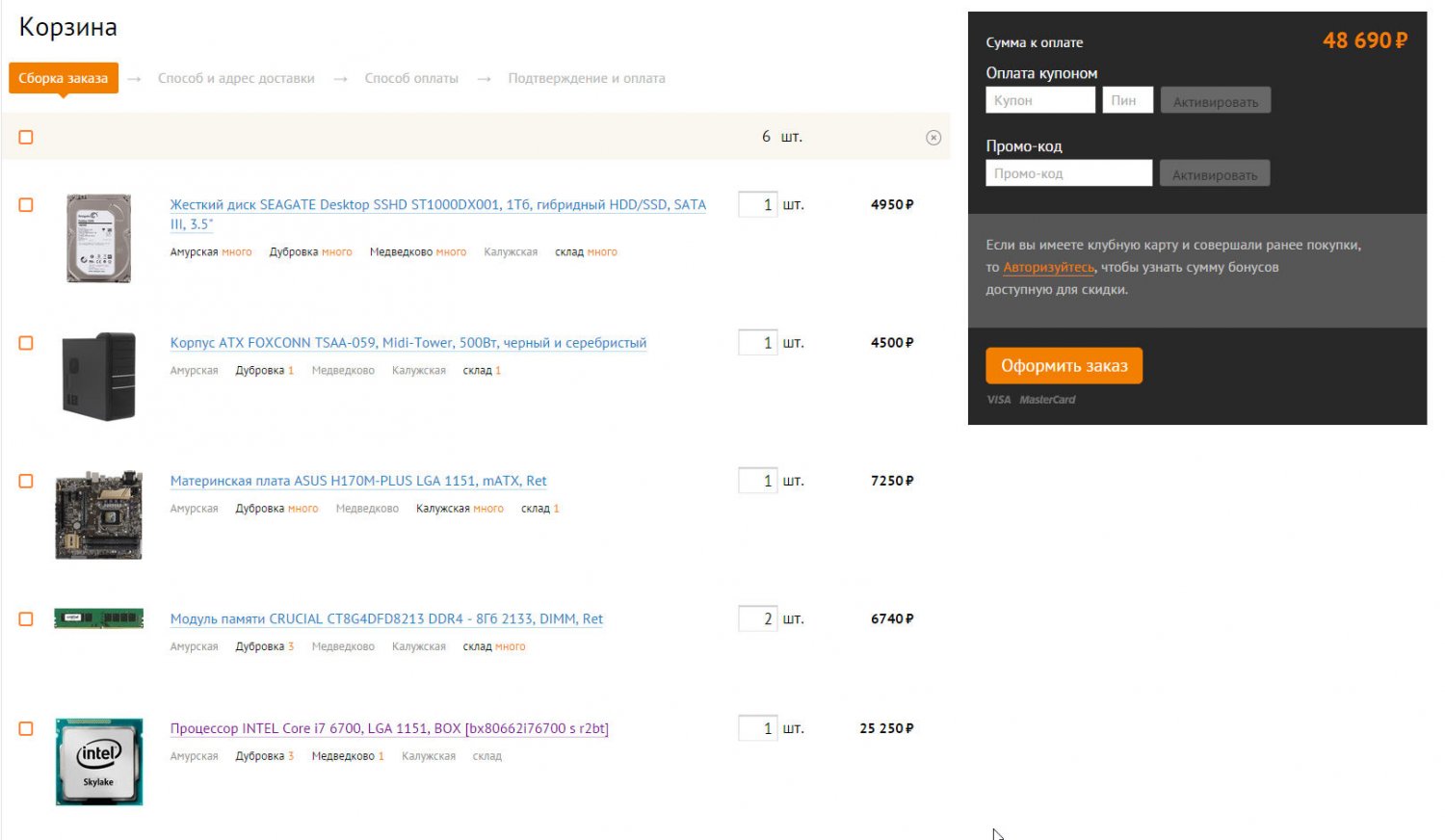

По выбору процессора можете сориентироваться вот по
этой табличке и по более новым тестам iXBT. Обратите внимание, как отличаются "способности" одних и тех же процессоров в разных задачах. В векторе дешевые i3 с большой частотой держат паритет с дорогими i5-i7 с маленькими частотами, а в ФШ уже наоборот. Если есть возможность взять процессор с "К" (разгоняемый множителем), то лучше взять такой.
Памяти нужно 16 ГБ двумя плашками с возможностью расширить до 32. Любой NoName!
Диски - SSD + HDD + BluRay. Хотя могу предложить и более экзотический вариант - RAID1.
Корпус - любой NoName, лишь бы нравился. БЕЗ БП!!! С вентиляторами для дисков и на вытяжку!
БП - FSP, ватт на 600, не больше.
Видюха - GeForce GTX (смотрите рекомендации Adobe), не самую дорогую, ибо особого толку от неё в AI/PS всё равно пока нет.
