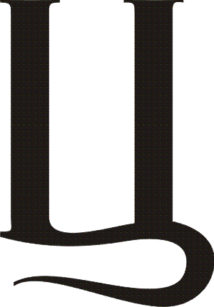

Ответ: Какие проблемы не решены в современных кирилических шрифтах?
Shlyapa, как тебе такая "Ц" ?
    6.8 КБ · Просм.: 718

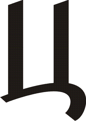

или такая?
    5.8 КБ · Просм.: 997
:) ну, если есть такая проблема, её все равно как-то решать. Не сможешь же ты полностью её изменить! Все-таки любая буква — суть набор определенно построенных между собой линий. Ц — опять же имеет этот набор, который однозначно трактуется. Или ты хочешь произвести прорыв в современной письменности? ;)
Ясно.
Ты кстати, посмотрел тот шрифт, ссылку на который я тут приводил?
Нет ещё.
А что одну букву то смотреть?.. ты давай в контексте, в слове. А то - так и не понятно даже строчная это или прописная.
да тебя, вроде, она вообще ненапрягала...
Я, как бы, посмотрел на страничку на буддизм.ру, - потом на твои буквы, потом вспомнил, что в основе большинства наборных шрифтов - лежит та или иная письменность, которая определила графемы букв. И это натолкнуло меня на мысль, что представленые Ц из гарнитуры имитирующей тибетский шрифт. Но подходить к имитации с теми же мерками с какими я бы стал оцениивать эту Ц в любом другом русскомм шрифте - я счёл неправильным. Поэтому, дабы удостоверится с чем я имею дело, я попросил от тебя слово, что бы увидать: имитация?.. или нет?..
нет не имитация. дело в том, что в 1м случае, хотелось уравновесить нижний штрих с остальной буквой, во 2м -- попробовать сымитировать перо... делалось наспех, потому не оч. качественно. и всего одна буква
Тогда для 1-го случая смотри Академическую, где должно быть тонко, а где толсто. Для 2-го случая... а ты сам то пробовал пером так написать? Мне нижний штрих придется левой рукой писать (при том, что я - правша)
я, конечно, не каллиграф, но вроде бы у пуристов от каллиграфии угол наклона пера не должен меняться :)
(это про вторую букву)
я слов-то таких не знаю. Кто такие "пуристы"?
Supremus, "для 1-го случая смотри Академическую" Академическую что?
2-ю букву рисовал на компе
