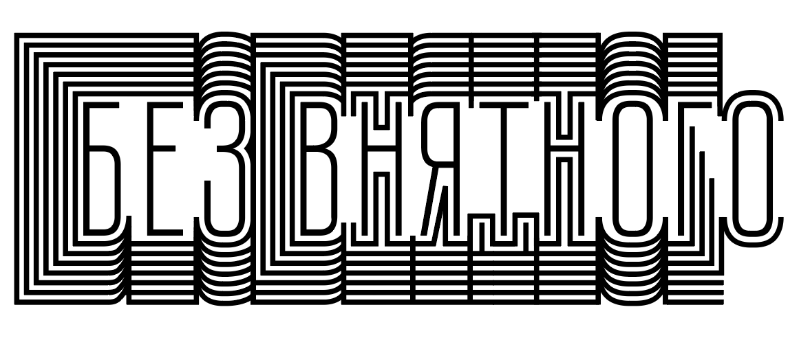

[AI CC-CC2021] Каким образом это сделать?
Просто, расставляя линии ручками, выдерживая определённое расстояние, без всяких обводок. Чтобы внутри пространство было пустым - тупо стереть лишнее, а где-то наоборот дорисовать нужное, соединяя линии так, как требуется какому-то дизигну. Я попробовал, дальше неинтересно.
Ну, я б так делал. Не так уж это и долго, особенно после 20-ой линии, гыгы
Вроде того. Буквы сдублировать, перенести на другой слой и слой залочить, а может и вообще закрыть пока, чтоб не мешался. Буквы на первом (первоначальном) слое перевести в кривые. Порезать и соединить кривые букв в объекты, у которых внутри нет дырок. Убоднее делать в контурном режиме экрана (Ctrl+Y). Если нужно, слить букввы вместе, чтобы получилась фигура, от которой и нужно будет рисовать множественные контуры. Набахать нужное кол-во контуров. Включить слой с буквами в шрифте и посмотреть, удачно ли вышло. Если неудачно - корректировать фигуру, от которой делается контур.
Спасибо. Получается.
Так, очевидно, проще чем все отрисовывать отдельно. Нужно будет попробовать. Спасибо.

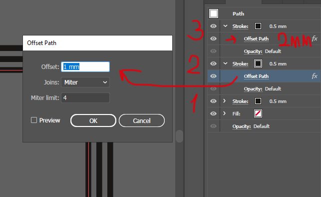

Каждую форму, которая не поддается обычному offset path править руками, в определенный момент просто offset path примененное к контуру.
У каждой следующей дублированной обводки offset path больше на 2 толщины обводки. И так до бесконечности можно, либо разобрать объект и отдельно опроработать какую-то обводку.
Спасибо. Получилось как хотел. C предыдущими способами возникли трудности в дальнейшем.
