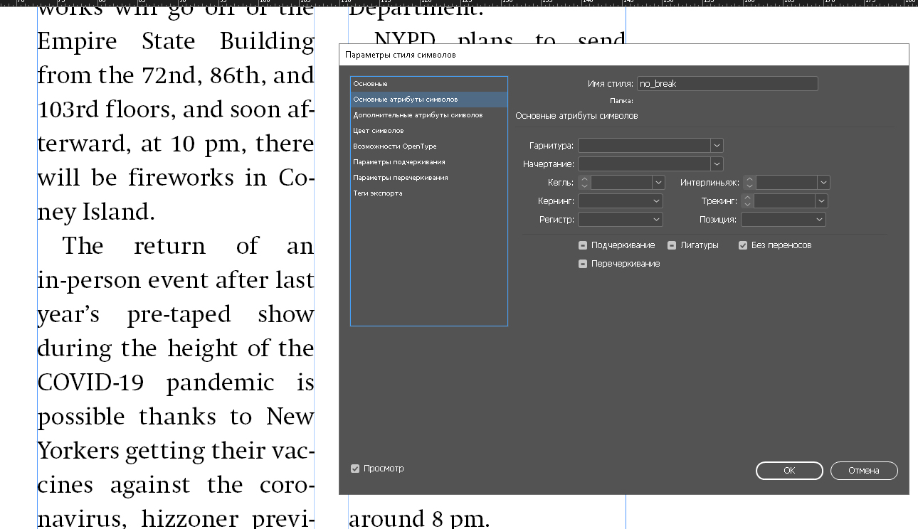

Столкнулся со странными требованиями: нужно чтоб в последней строчке абзаца слово не переносилось, то есть без переноса. Слово или должно помещаться в даной строке либо целиком переноситься на следующую строку. Скажите как такое сделать?

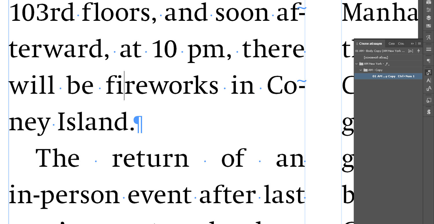

Если как на картинке — ставьте Ctrl+Shft+- перед словом, которое не должно переноситься.
Только учтите, что эта строка станет слишком "жидкой", как первая из примера
Реакции: sashamo
George

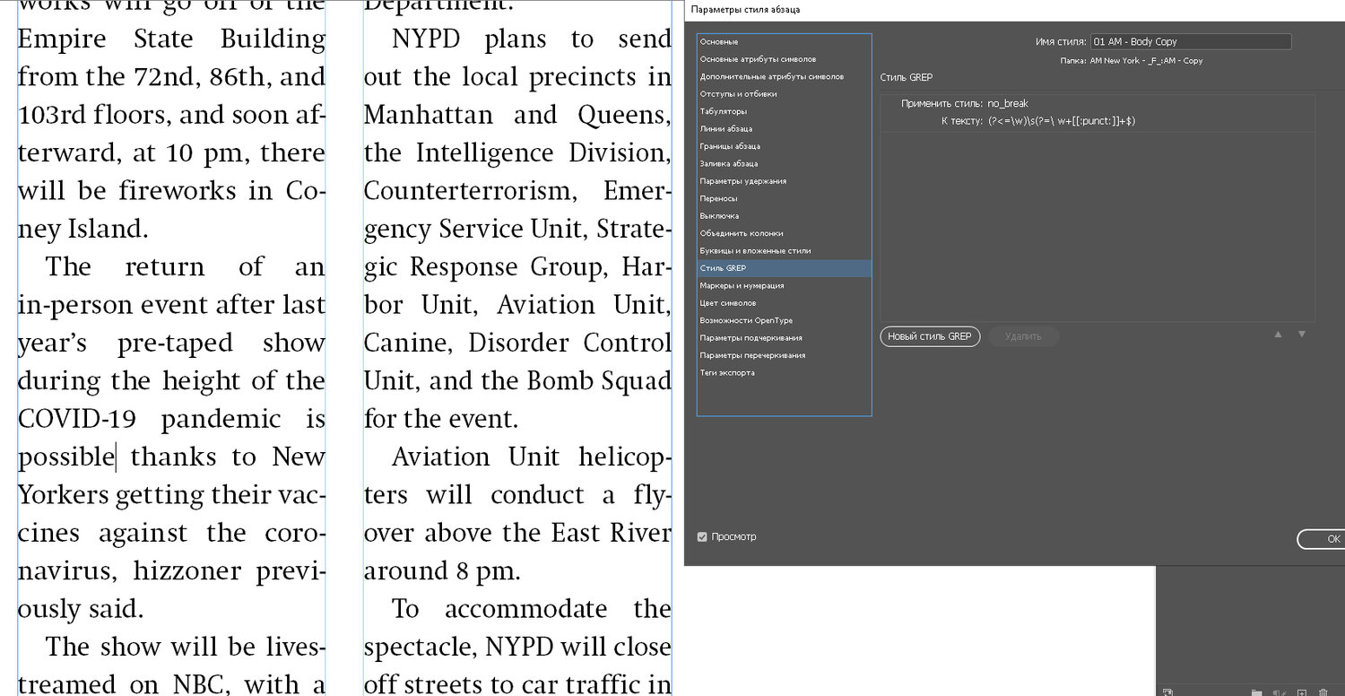

вроде то что надо сделать (?<=\w)\s(?=\ w+[[punct:]]+$) но не работает что то оно. Такая греп-замена даже ничего не находит, хотя по идее должна находить два последних слова абзаца и применять no break.
    238 КБ · Просм.: 218
    196.1 КБ · Просм.: 227
а у вас там пробел может другой стоит, неразрывный
(?<=\w)\s(?=\w+[[punct:]]+$)
короче... возьмите ваш греп отсюда
и уберите тут \ w пробел между слешем и w
Это уже бесит, что движок даже заключенный в теги кода текст умудряется калечить :(
Вот текстовый файл с правильной строкой
  • GREP.zip
    GREP.zip
    179 байт · Просм.: 230
(?<=\w) (?=\w+[[:punct:]]+$)
"\s" - заменило на " "
а после редактирования "[[:punct:]]" на "[[punct:]]"
Реакции: sashamo
Gad спасибо! Работает!​
