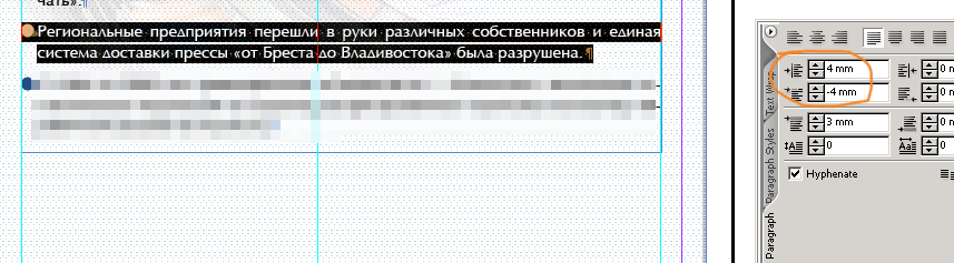

Всё так же, как практически в любой программе вёрстки и в Ворде -- в настройках параметров абзаца (хоть в чём Вы не чайник?).
Ответ: Как выровнять текст в списке?
см. аттач :)
    37.4 КБ · Просм.: 1 775
Psy сказал(а):
И ещё табуляция 4 мм с выравниванием по левому краю. И вообще -- всё это сделать в стиле.
Ptichcka* сказал(а):
Спасибо на добром слове!
пожалста :) (подпись пугает малость в таком контексте :))
а Олег верно сказал - стилями таки удобнее, конечно
у меня это кусочек прошлогодней верстки, когда я сама тока начинала :) да и сначала в палитре удобнее все атрибуты назначить, потом по ним определить стиль, а потом этот стиль назначать всему нужному :)

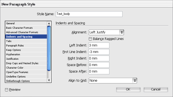

В смысле? Окошко Tabs? Фигня в том, что строка списка больше чем одна. И когда текст переходит на вторую строку, то ее надо бы сделать на одном уровне с первой. А там ентот рисованный, мать его за ногу, маркер) Можно нажать ввод в конце первой строки, и тогда жестко задать ее конец. Таким образом я смогу определить начало второй строки. Но: ширина тектового блока может поменяться в дальнейшем, и все уедет(
Для этого создайте стиль см рис 01_.gif. Или, если без стиля установите себе PageMaker plugin Pack в нём есть функция типа как в ворде "Список".

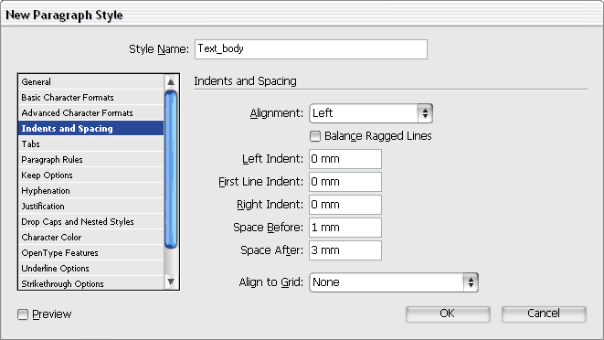

Понимаю, вопрос глупый 8*) Но я абсолютный чайник в ИнДе :-(
И вдогонку: увеличенный межстрочный интервал между подпунктами. Как?
Для этого см. рис 02_.gif. Также желательно создать свой собственный стиль.
