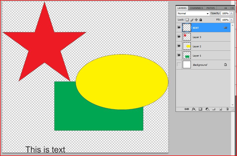

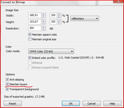

кстати, если в получаемом psd один слой белый - это background шопа (зависит от настроек экспорта, при чеке на transparent background фон будет прозрачным), а остальное в кореле у вас на одном слое находится... см. сообщение № 7...
Ответ: Как в Corel X5 сохранить все слои, при экспорте его в PSD

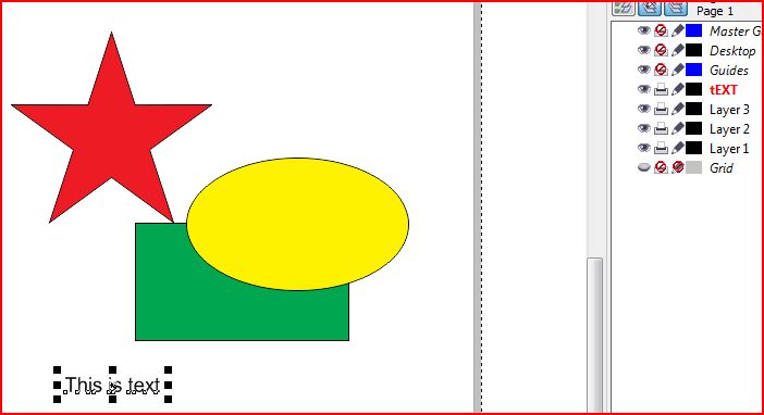

Corel X5 -> PsD
Нуууу... не знаю - все получается (текст, ессно, растрирован)
    39.3 КБ · Просм.: 868
    123.6 КБ · Просм.: 1 272

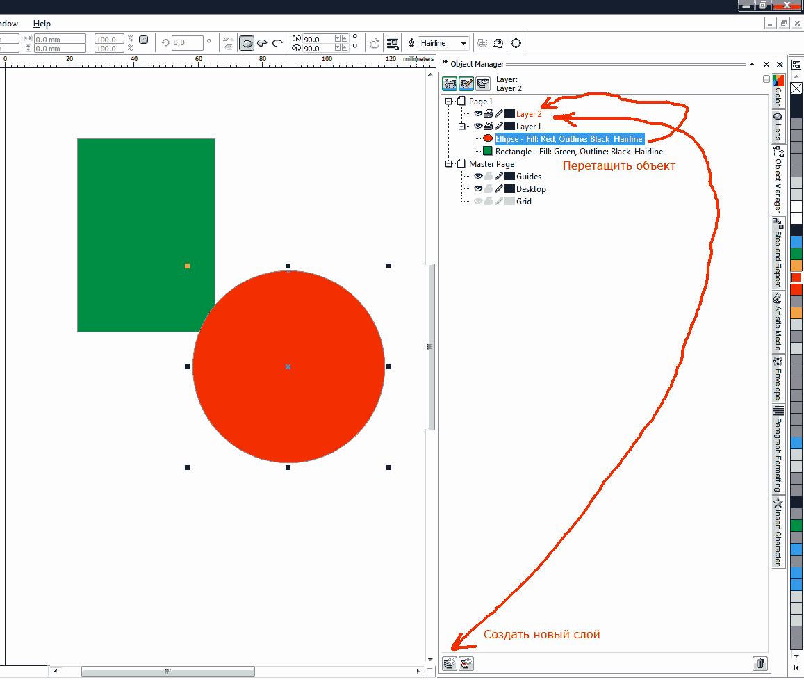

В object manager (диспетчер объектов) зайдите там есть кнопка "создать новый слой" а разложить придется вручную. Копи-пастом или перетаскиванием в менеджере. Впрочем тут упоминали скрипт который автоматом раскладывает по слоям группы объектов. Прям как в иллюстраторе :)

Да, слой создала, и как теперь в него запихнуть что нужно? правая боковая панель мне говорит что весь макет в одном слое, теперь там появился новый, но как в него поместить то что мне нужно?
УРА! УРА! УРА! УРА! УРА! УРА! Получилось! Я вас люблю, очень очень всех при всех, я теперь даже собак с кошками наверное люблю!)))
