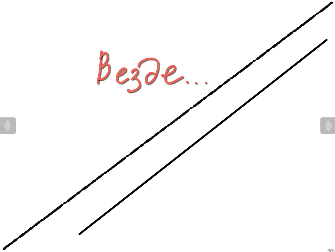

для желающих рассматривать под микроскопом - да. Поверьте, работая в цифровой полиграфии часто приходится например "делать макет" по фотке с мобильника. причем вопрос стоит так что надо это сделать за полчаса. Причем "сделать" это не создать шедевральный файл, а напечатать и порезать (сбиговать, заламинировать), так что ни о какой отрисовке, подборе шрифтов и т. п. речи не идет
Ну так и говорите, что слепить что есть и напечатать. Пороги, ресайзы...
поверьте, при реальной печати не будет отличаться от
Будет, но возможно не критично, и может быть листатели не заметят на такой линии. А если такие границы будут у графиков это без вариантов будет видно.
Если это получено из 72 dpi скриншота, то будет и весьма
Впрочем, об этом судить топикстартерше
Возможно, что ей и не сильно критично

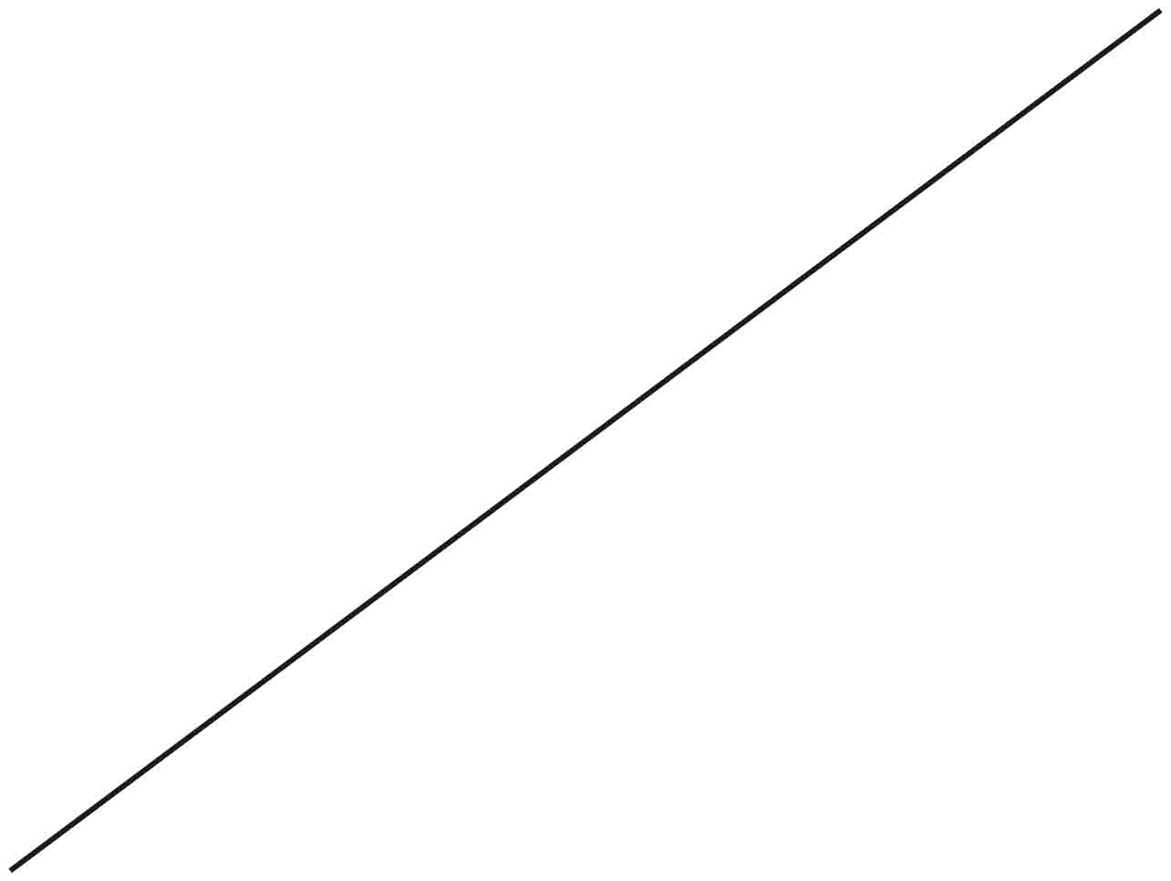

Для верстки прислали графики, сохраненные в формате png. На экране они выглядят хорошо, но для печати не годятся.
Графики обычно строятся на однородном фоне чтобы получить высококонтрастное изображение с хорошо различимыми элементами. В этом случае дефекты краев несомненно будут видны на печати.
Если пустить это по сложному фону, то скорее всего многие дефекты будут неразличимы.
Ну и это уже сложно назвать блохами, это просто явный косяк.
Как Вы думаете, а такой косяк будет виден на печати?

У меня есть гипотеза, что Офис в растровом виде экспортирует не всю информацию, или у него сильно специфические методы сглаживания. Я тоже был удивлён, когда мне продемонстрировали этот метод. Но таки да... Иногда работает.
кто вообще из офиса что-то экспортирует, когда можно разархивировать docx?
Реакции: ~RA~
Разумеется метод "из ворда в князи" сработает только если был хороший исходник в него засунут.
